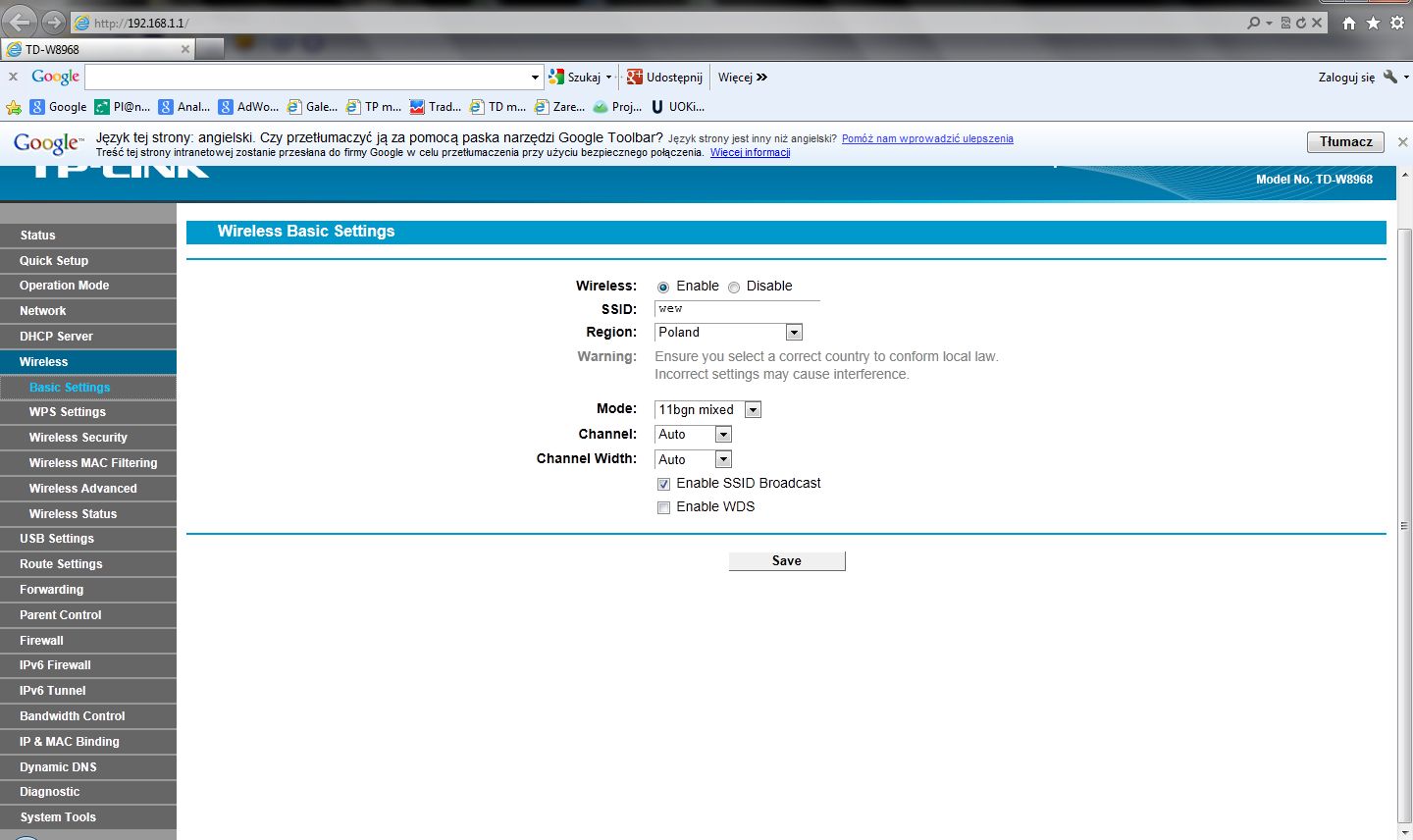

Zainstaluj inSSIDer-a i daj obrazek z pomiarów. Możesz wrzucić screen-a z konfiguracji Wireless routera.
Wyłącz AUTO w konfiguracji ustawiając konkretne wartości (kanał, 20MHz, WPA2-PSK/AES).
