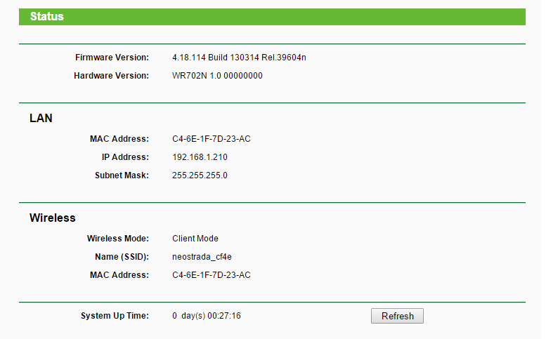

Problem polega na tym że po podłączeniu tl-wr702n do dekodera cyfrowego polsatu HD5000, mimo że jest połączenie z internetem nie da się nic oglądać. Ani ipli ani HBO. Filmy wczytują się 2 sekundy po czym odtwarzają 2 i tak w kółko. tp-linka łącze z neostradą livebox(sagem f@st 3202) prędkość internetu 10Mb/s więc to raczej nie prędkość łączą. Na innych urządzeniach jak telefony czy tablety internet działa normalnie. Zasięg jest bardzo dobry.

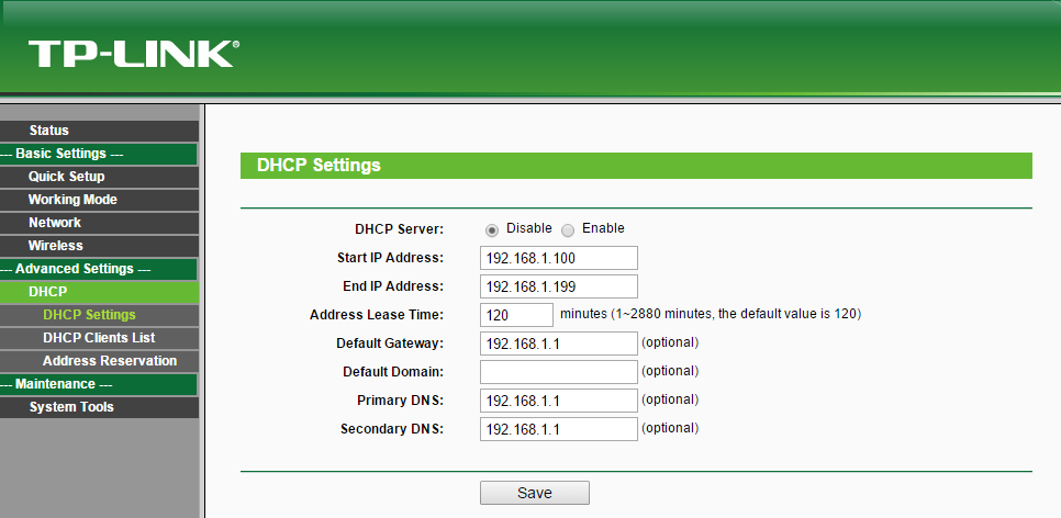

Sposób w jaki skonfigurowałem nano router

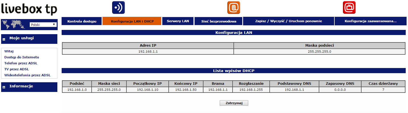

a tutaj neostrada

Na Lanie w TP linku masz IP 192.168.1.210 oraz na Dekoderze też masz ustawiony taki sam adres ? Jeśli tak masz to jest błąd ustaw na dekoderze IP lan 192.168.1.200
Zrobiłem tak jak Pan pisze i wygląda na to że to rozwiązuje problem :slight_smile: Dziękuje pięknie za pomoc!
