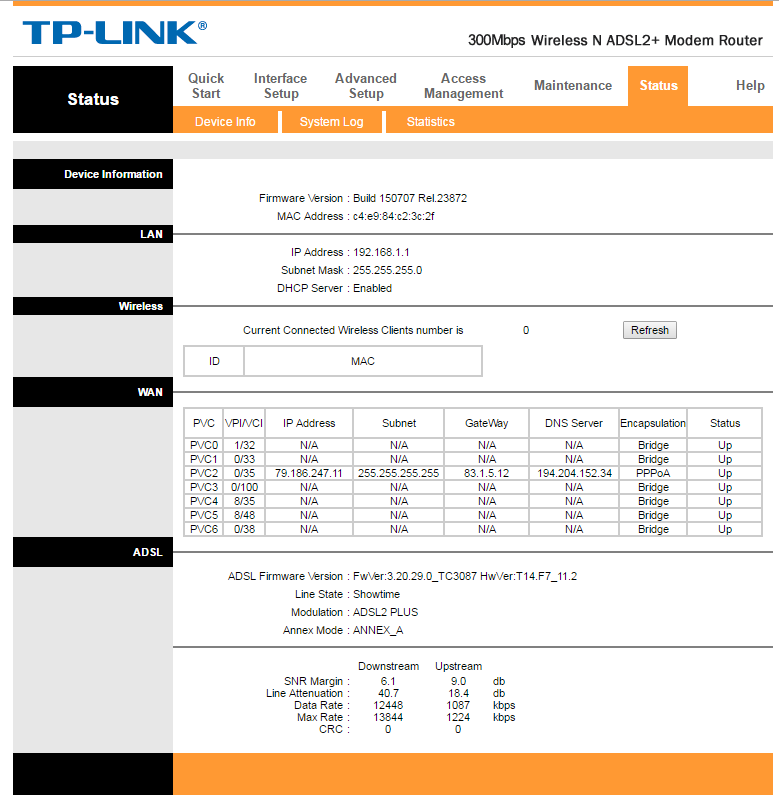

Wrzuć obrazek z zakładki Status routera, kiedy zaczynają się problemy zaloguj się na router i sprawdź czy masz adresację na WAN-ie.
Jest internet
Nie ma internetu
Ciekawe nieprawdaż internet powinien być ale go nie ma, dzwoniłem do Orange mają się tym zająć.
