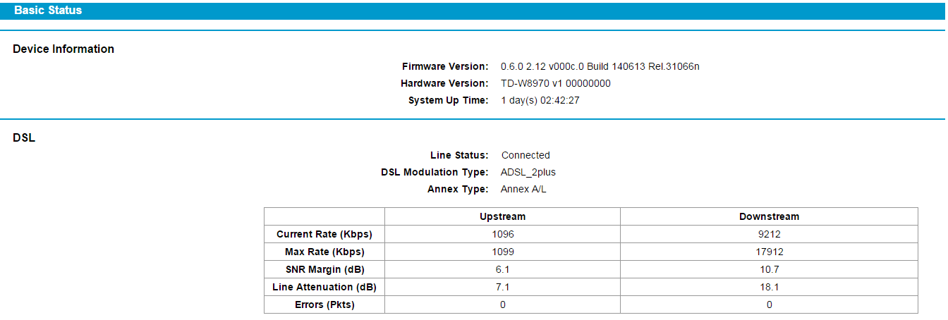

Niżej wklejam zdjęcie
Coś nie tak dzieje się z linią. Brakuje Ci szybkości.
Sprawdź instalację w domu. Jeśli masz zerwania łącza to wezwij technika aby to naprawił.
Jak masz inny modem/router to podłącz na próbę i podaj parametry łącza. Porównamy i będzie wiadomo czy to linia czy router.

Tłumienie linii na poziomie 18dB klasyfikuje cię (przy sprawnej linii) na około 15Mbit/s.
Na szczęście nie masz błędnych pakietów. Co też jest spowodowane obniżoną prędkością synchronizacji, liczy się stabilność a nie prędkość.
