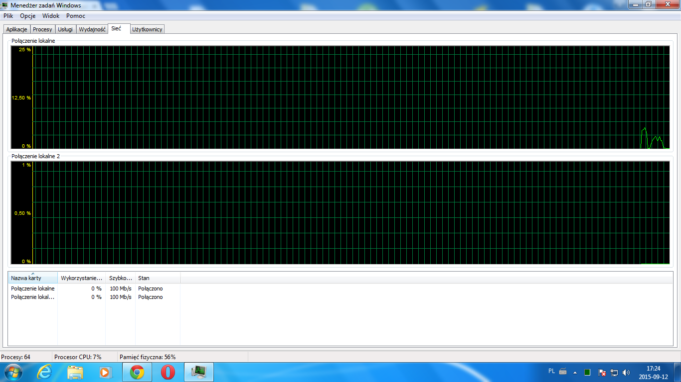

Jak uruchomisz menadżera zadań przejdź do zakładki sieć i sprawdź czy jest jakieś użycie sieci kiedy nic nie robisz.
Tak to wygląda, czyli raczej nie ma.
