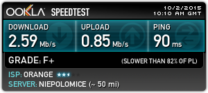

wynik po wifi:

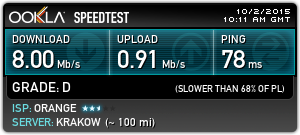

wynik po kablu:
wynik z tego samego urządzenia, podobnie jest wpinając się do innych urządzeń sieci 1

Dziwne jest to że np router wpiety na dolnym piętrze via kabel stojąc kilka centymetrów od urządzenia prędkość jest o 70% niższa niż jak się wepne kablem
Pokaż jakieś pomiary sygnału i zakłóceń w ciemno trudno coś powiedzieć. Zwróć uwagę że karty sieciowe i ich wydajność.
router postawiony na parapecie pomiar robiony na wprost okna jakieś 4m dalej
