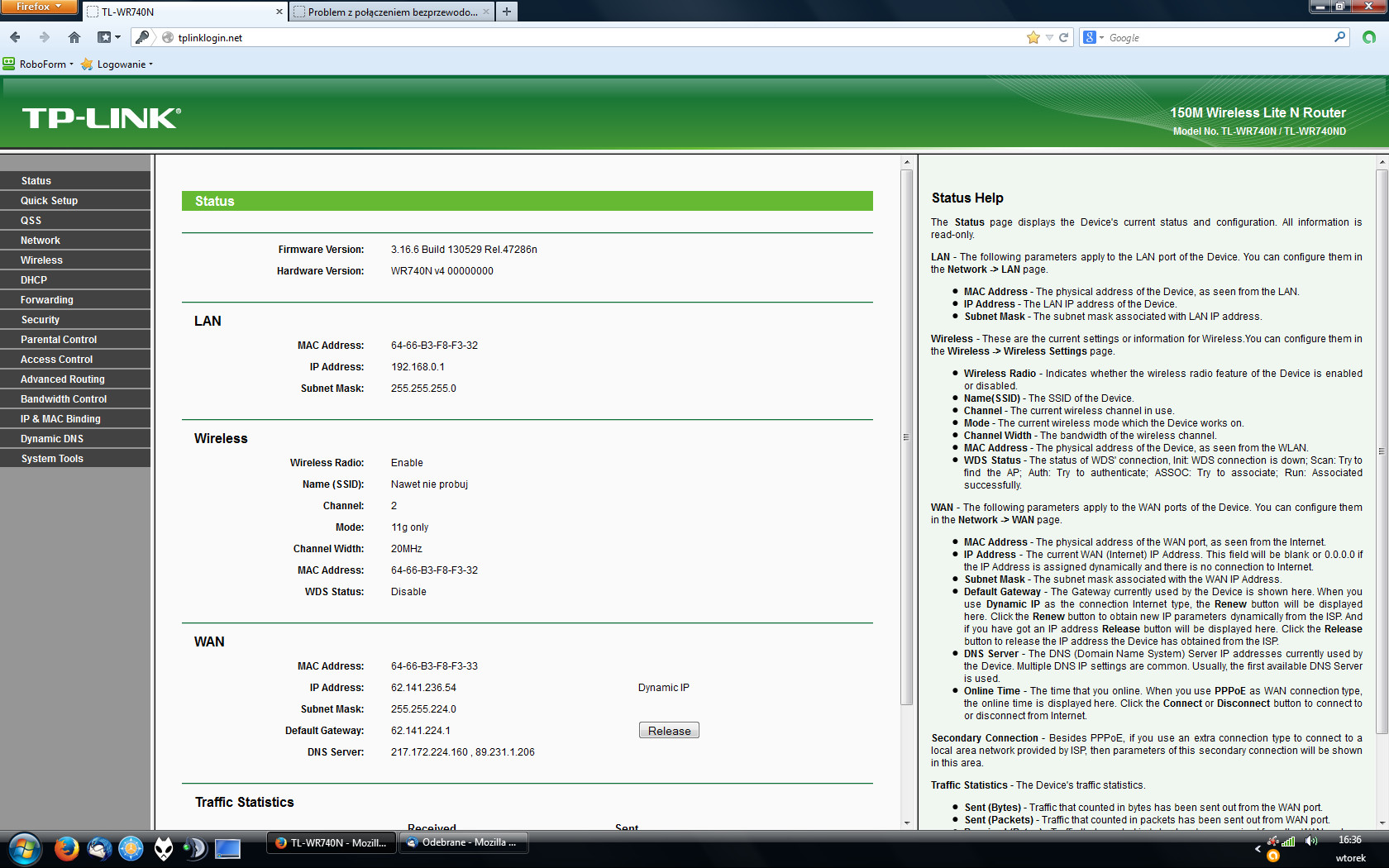

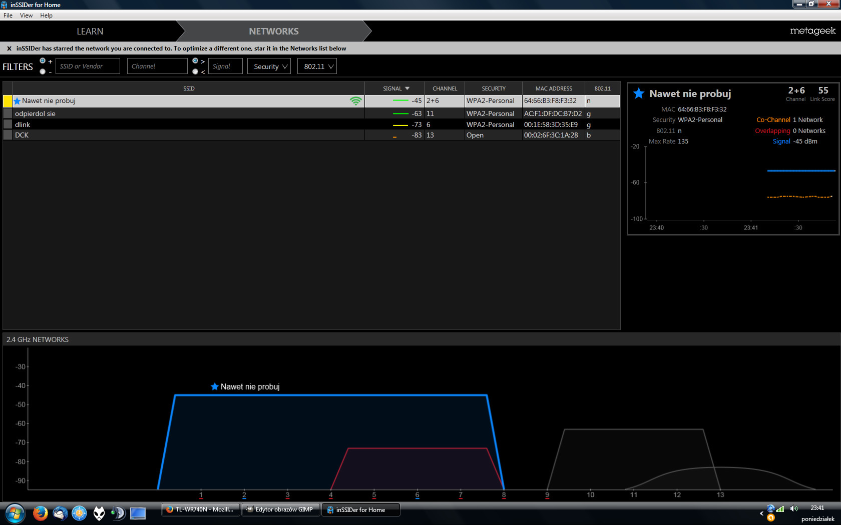

Daj obrazek z zakładki Wireless Settings routera, zainstaluj inSSSIDer-a i daj obrazek z zakładki NETWORKS.
Zmieniałeś opcję N na G w WN725N? Ustawione masz na 20MHz a inSSIDer pokazuje 40MHz?
Sprawdzałeś czy na 11bg (bez n) jest stabilniej? No i wykres z inSSIDer-a jest chyba na 40MHz a ty masz w routerze 20MHz?

Zmień na 20MHz i kanał od 1do 3 testuj czy nie zamula.

Tak na marginesie spytam jaką wersję tego WR-a masz V1,V2,V3,V4? Pokaż jeszcze zakładkę Status.
