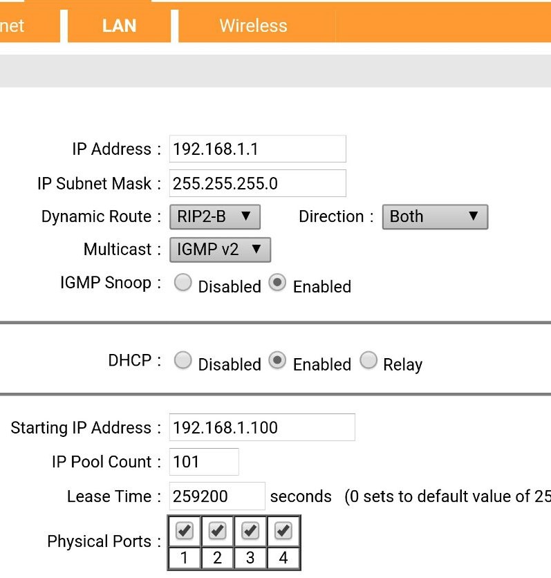

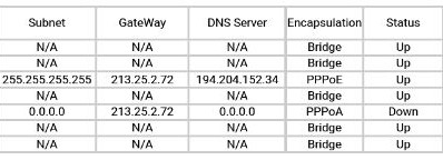

TD-w8961ND
WA701ND(1)
[list]WA701ND(2)

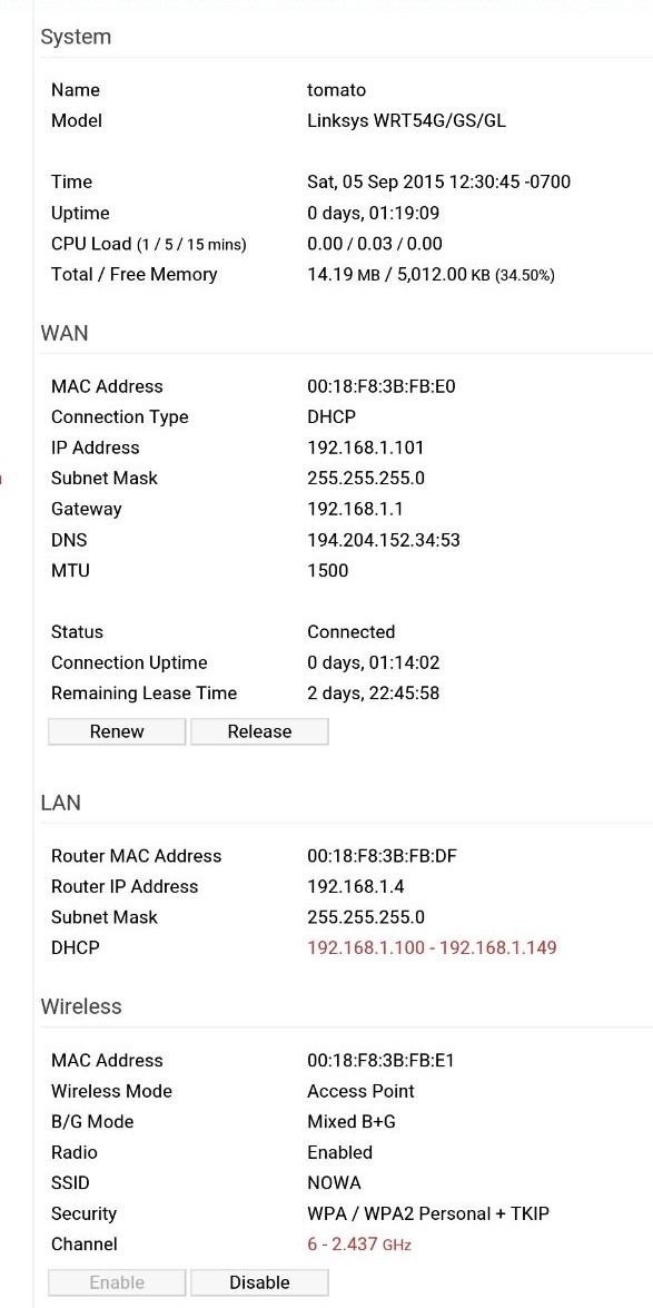

WRT54GL
Internet jak widać działa. Natomiast nie mogę się zalogować do TP - Linków.
Proszę o pomoc.

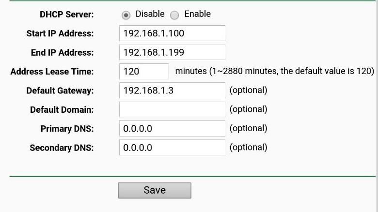

Jeśli nie chcesz wyłączać DHCP to w każdym urządzeniu zmień w ustawieniach: adres IP bramy domyślnej (Default Gateway) na 192.168.1.1
Kabel przepięty - mam dostęp do wszystkich routerów.
Nie rozumiem odnośnie DHCP - mam wszystkie wyłączone oprócz tego na TD-w8961ND.
Jeżeli wpiszę (Default Gateway) 192.168.1.1 - to zrywa mi połączenie na WA701ND(2).
