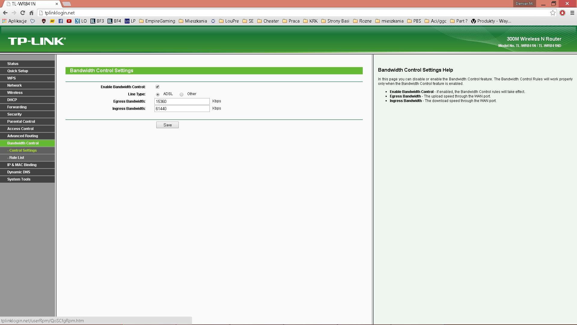

Zacząłem szukać rozwiązania i ustawiłem DHCP i Bandwitch controll. Każdemu z urządzeń przypisałem Ip i przydzieliłem prędkość, jednak nadal ten problem nie ustępuje.

Spróbuj wyłączyć Bandwidth control.
Właśnie dlatego ustawiłem bandwitch controll, ponieważ myślałem, że to pomoże. Jednak nic to nie dało. Wyłączenie tego ponownie nic też nie daje :frowning:

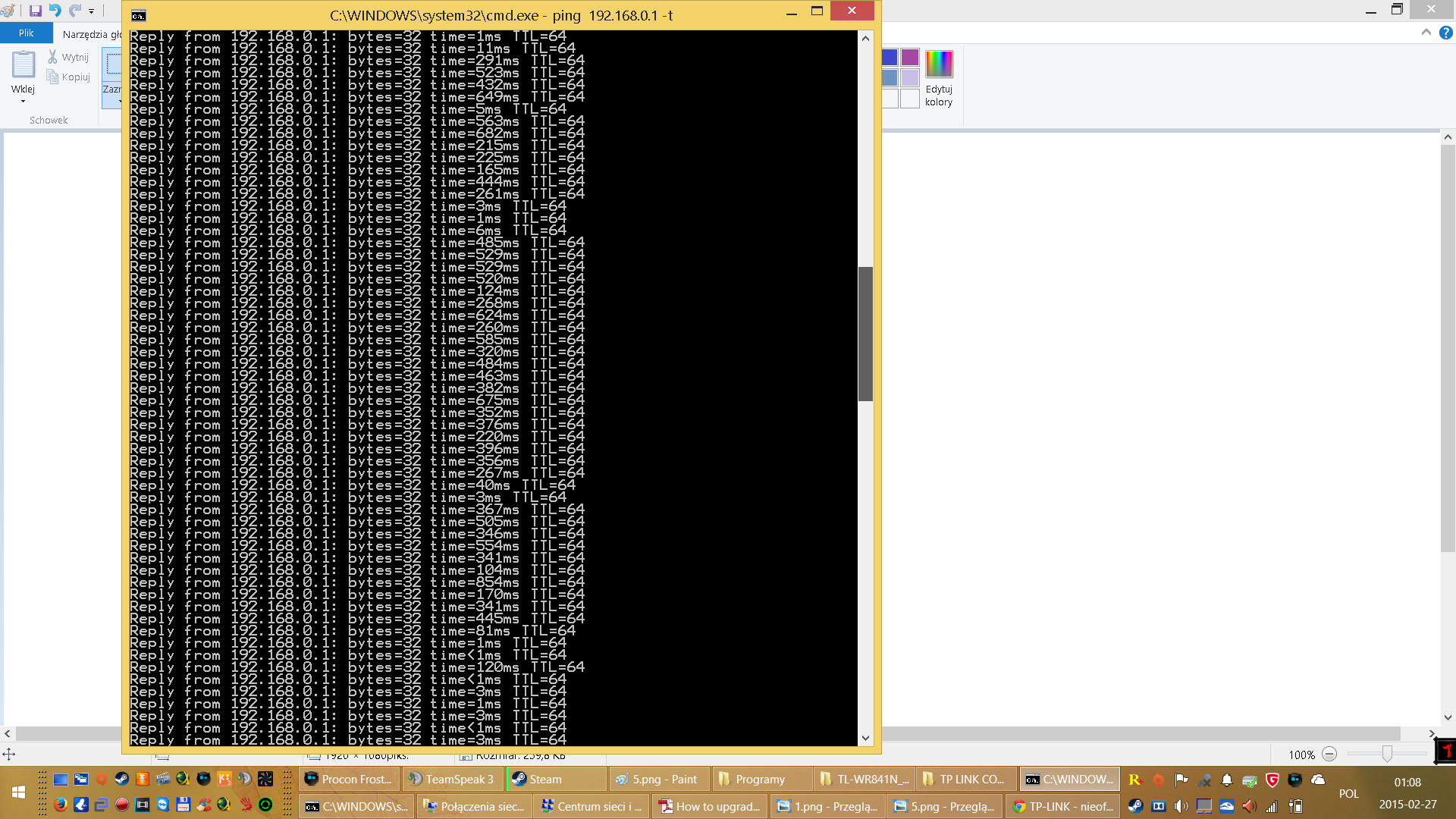

W momencie gdy występują problemy z internetem to w trakcie testu we wszystkich oknach konsoli skacze ping, zarowno na DNS, wp.pl i na routerze.
Zrobiłem test: oto wyniki:
W trakcie problemów:
W teście nic nie było o patchping-u tylko o zwykłym pingu do 3 różnych lokalizacji i takie coś bym chciał zobaczyć.

Wrzucam 3 zrzuty z pingowania...
