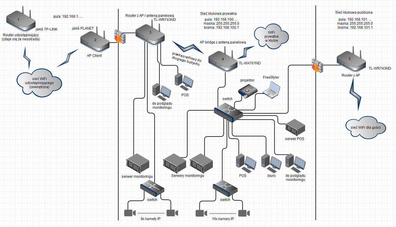

Na początku przedstawiam obrazek schematyczny naszej sieci już po rozbudowie.
Wszystko jest poprawnie skonfigurowane i nie ma przypadku dublowania się adresów IP.
Przed rozbudową to tylko do AP Client [2] był podłączony jeden komputer i śmigało bez problemu ale w momencie modernizacji naszego klubu muzycznego postanowiliśmy rozbudować i sieć komputerową wewnętrzną i dać możliwość dostępu do internetu naszym klientom.
Po uruchomieniu wszystko pięknie działało jednak po pewnym czasie znikną internet we wszystkich miejscach. W naszej sieci wszystkie urządzenia nawzajem ze sobą się pingują, monitoring działa w każdym miejscu, system POS również działa bez zastrzeżeń, z WiFi publicznego dla naszych gości wpisując ręcznie adresy IP z sieci nadrzędnej czyli z sieci klubowej prywatnej tak samo pingi działają...
tylko jak zauważyłem defektem jest to że nie mogę się zalogować do strony administracji routera z nr [3] ale router jako tako działa bo na nim jest ustawiony DHCP wszystkich urządzeń części sieci prywatnej i adresy są pobierane... na dodatek po wpisaniu adresu IP głównego routera [1] u gościa od którego mamy internet wyskakuje mi okienko logowania (tylko nie mamy dostępu do loginu i hasła) ale w takim razie przez nasz router z [3] wszystko przechodzi.
Ostatnio dowiedzieliśmy się że na głównym routerze [1] u gościa też nie ma internetu a to wszystkie problemy zaczęły się w momencie wpięcia naszych sieci pod jego internet a my tylko w miejscu komputera który był podłączony wpięliśmy router na którym jest odseparowana już nasza sieć.
Pytania:
  1. Czy jest możliwe aby nasze sieci wprowadzały zakłócenia głównego routera?
  2. Co zrobić aby nie było problemu z logowaniem się do zarządzania routera [3]?
  3. Czy jest to możliwe że wszystko jest spowodowane małym buforem pamięci w routerze (jak to wyczytałem gdzieś na tym forum o takiej możliwości) pomimo odseparowania sieci innym routerem?
  4. Jakie macie ewentualne rady/propozycje poprawek w instalacji aby nie było problemów z tym internetem?

Sieć Wygląda OK
Możliwe że router brzegowy wysiada on naporu zapytań.
Dowiedz się jaki to model TP-Linka.

Wykupienie porządnego łącza najlepiej symetrycznego i zastosowanie profesjonalnego routera do zarządzania siecią. Plus to o czym pisał kolega wyżej.
Odłącz sieć od routera głównego i zobaczysz czy będzie na nim internet.

Dodam że dzisiaj sam osobiście wybrałem się do gościa który udostępnia nam internet i po wielu godzinntch testach znaleźliśmy już problem braku internetu... jego antena nadawcza skierowana w naszą stronę miała uszkodzony kabel... w poniedziałek mamy zająć się tym kablem i zobaczymy jak to dalej będzie :slight_smile:
