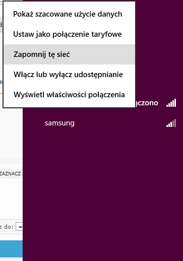

mam Win 8.1 niestety, komunikat: wybranego połączenia nie można usunąć
Scaliłem posty. Proszę używać przycisku modyfikuj. CHACA
W Win 8 musisz mieć na liście sieć i kliknąć na nią prawym przyciskiem i wybrać "zapomnij tą sieć".
udało się, utworzyłem nową sieć i nowe hasło. Tylko teraz ustawia mi ją jako sieć publiczną, jak to zmienić na domową w Windows 8.1 ?

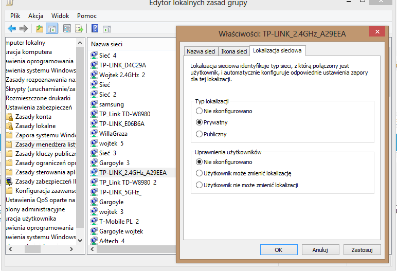

Zmiana sieci z Publicznej na Prywatną : Wciśnij Win+R wpisz polecenie gpedit.msc Następnie ustawienia systemy windows -Ustawienia zabezpieczeń - zasady Menadżera listy sieci . Następnie wybierasz siec swoją i wskazujesz lokalizację sieciową .
No dobrze, tylko dlaczego autor nie ma możliwości zmiany sieci w centrum? Zrobiłem w/g tego co podałeś i nie mam różnicy. Robilem to na W7.
U mnie działa na 8 taki sposób .
System Windows 8 w odróżnieniu od swoich poprzedników sam wybiera typ sieci i niestety nie pozwala na prostą zmianę. Można to zrobić przez rejestr lub zasady grupy
Zawsze człowiek będzie krok do przodu. Zobaczymy czy u autora to zadziała.
