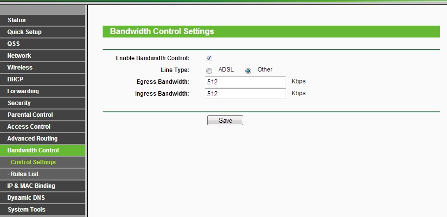

co dokładnie wpisać w min i max Bandwidth ? musi byc jakas wartosc min czy 0 ?
Załącz Enable Bandwidth Control bo na scrennie widać że masz na aktywną usługę .
no ale wtedy nie ogranicze przepustowości dla wszystkich urządzen?
W takim razie po co w Rules List trzeba znowu wpisywac ograniczenie?

Zrobiłem jak kazałes i teraz mam na wszystkich komputerach zblokowana predkosc, a nie na tych z zakresu IP
Zobacz sobie tutaj http://www.tp-link.com.pl/article/?id=194 zapewne nie masz takiego łącza 512/512 kbps
Dobra działa, trzeba bylo ustawić globalny limit dla WAN a potem dopiero dla konkretnego IP
Mam takie łącze, konkretnie to -15-20 DL i 20-30UP
