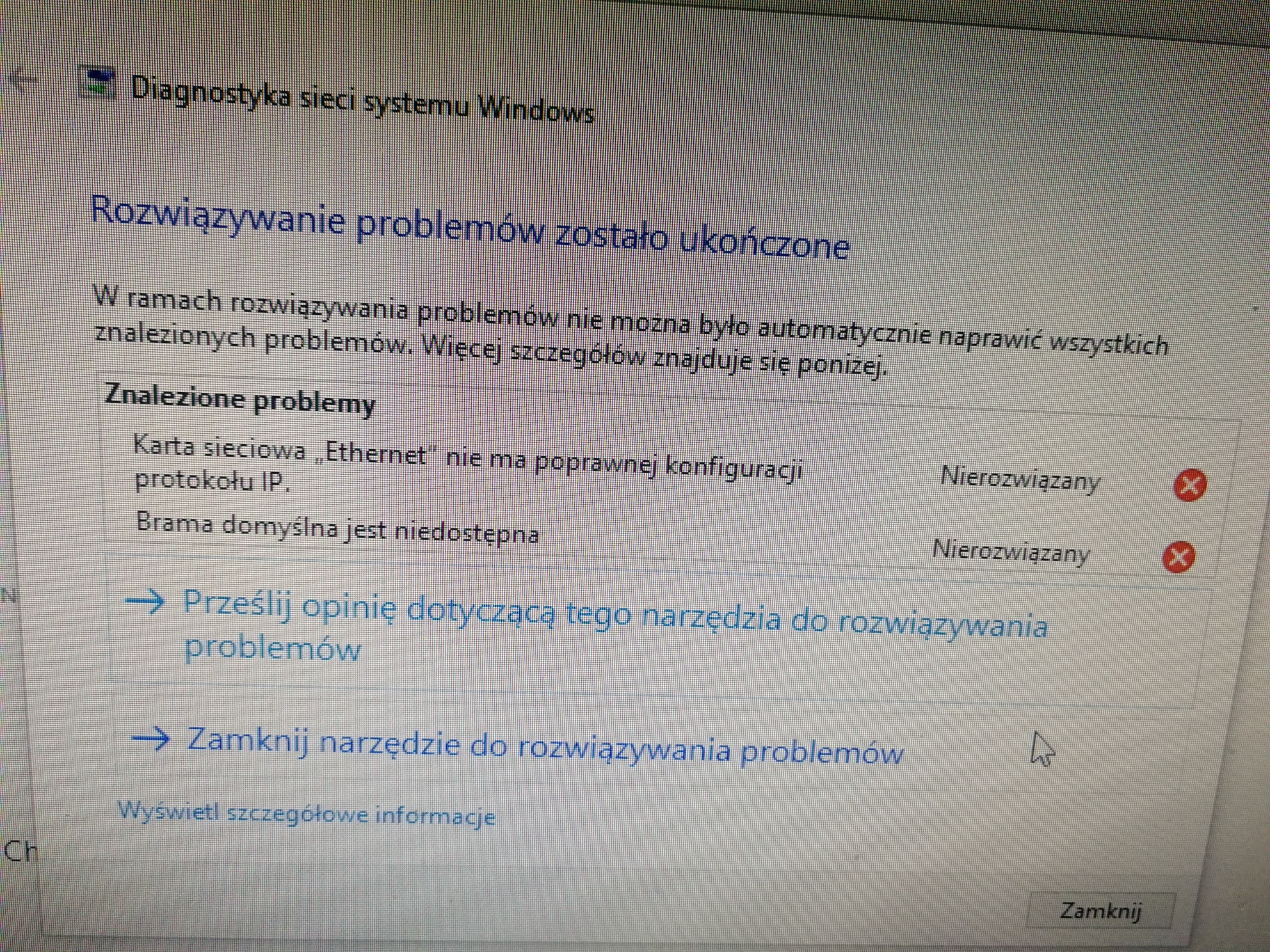

Po krótkiej przerwie witam ponownie. Miałem już napisać, że problemowa sytuacja nie ma już miejsca, jednak już jest. Niespodziewanie PC utracił połączenie z Internetem poprzez LAN, próba połączenia PC poprzez WiFi też nie udana - komunikat "nie można się połączyć z tą siecią".

Ps. Dorzucę jeszcze taki komunikat:
Obecnie już działa bez zarzutu. Dla pewności zaktualizowałem sterownik karty sieciowej PCta oraz wyłączyłem oszczędzanie energii tejże karty sieciowej.
Ja bym ewentualnie wyłączył IPv6, ale akurat pula fe80 nie powinna mieć istotnego wpływu.

Na razie to wygląda dziwnie - brak dostępu mimo dostarczenia adresu IP.
