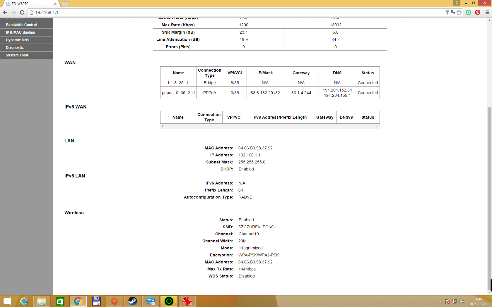

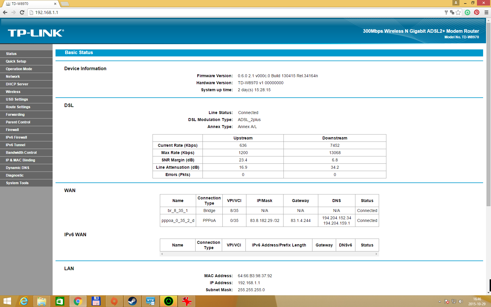

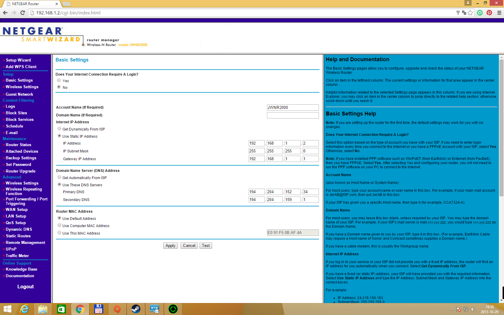

Powiem tylko, że wykonałem upgrade firmeware do najnowszego dla TPLinka (na screenach jest jeszcze stary) i zero poprawy.

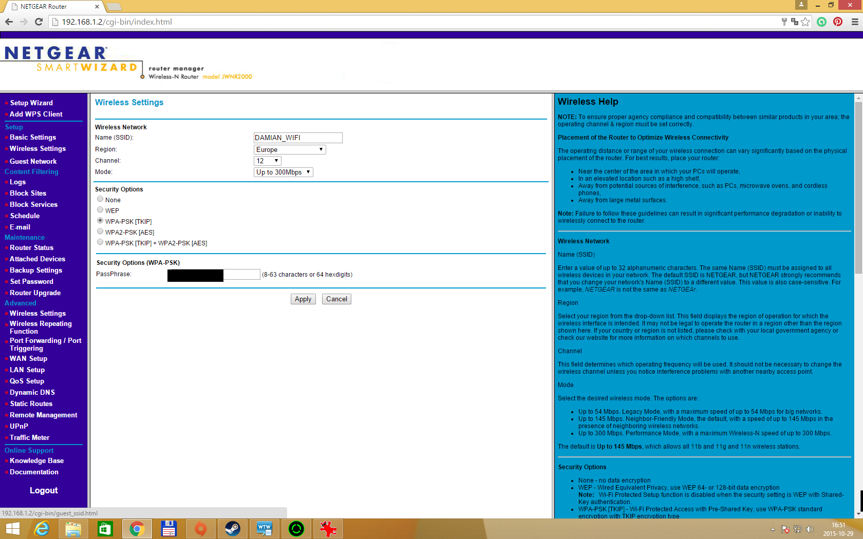

Pierwsza kondygnacja (router/modem NEOSTRADA)
Druga kondygnacja NETGEAR

P.S. Masz niski SNR na downloadzie, to może być przyczyną strat pakietów. Podaj jeszcze statystyki linii ADSL, ale CAŁE - to duża tabelka i nie mieści się na ekranie przeglądarki.
A to gdzie jest?
Uuups... Nie ma tego w tym routerze (szczegółowe dane są ukryte)... Można to wydobyć przez Telnet, ale nie znam poleceń dla tego modelu routera.
Jakieś sugestie? :slight_smile:

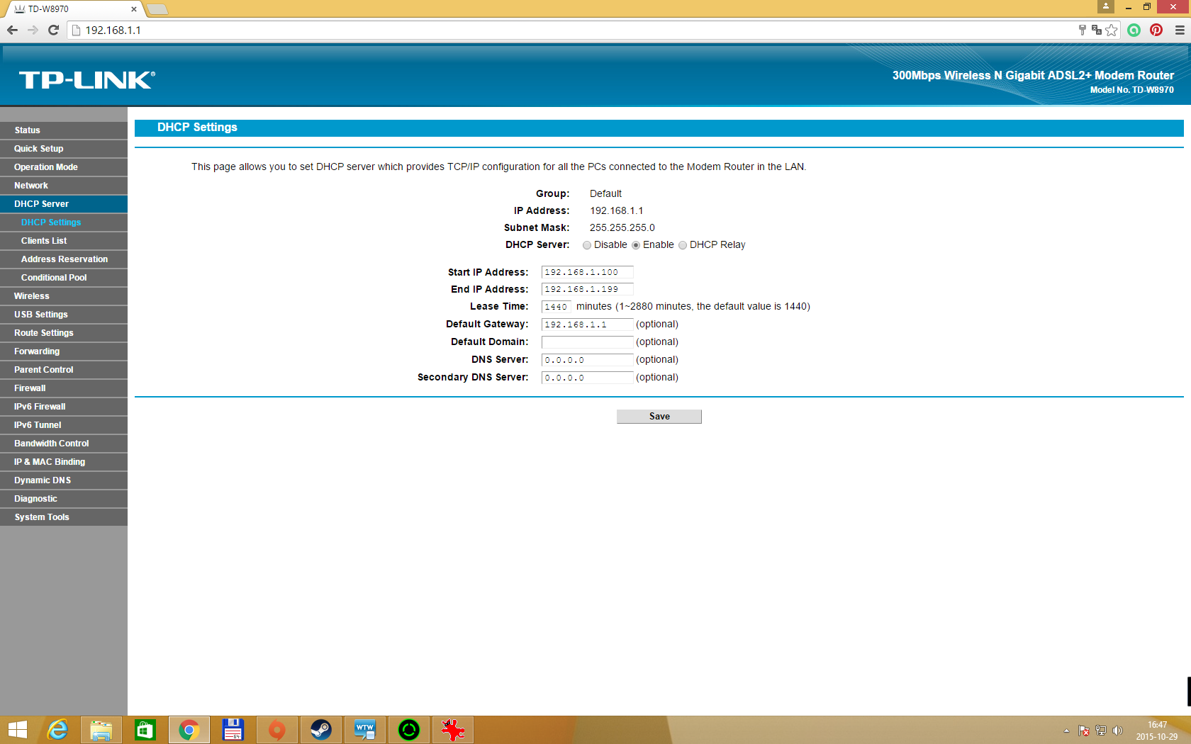

Pròbowałeś z wyłączonym serwerem dhcp na netgearze.
Hej, nie probowalem - dzisiaj sprobuje, dzieki za sugestie.
Zastanawia mnie jedna rzecz teraz. Siedzac przy komputerze wpietyn kablem do NETGER'a (druga kondygnacja) moge sie zalogowac do NETGERA'a (192.168.1.2) oraz do TPLINK'a (192.168.1.1), a siedzac przy komputerze wpietym do TPLINKA (ten router z modemem ADSL) moge sie na niego zalogowac (192.168.1.1) ale juz nie moge sie wbic na NETGEAR'a (192.168.1.2) - otrzymuje komunikat "Przekroczono limit czasu połączeniaSerwer 192.168.1.2 zbyt długo nie odpowiada.".
Wyłącz DHCP i na netgear zamień kabel z portu WAN na port LAN.
Teraz powinieneś dostać się do każdego urządzenia.

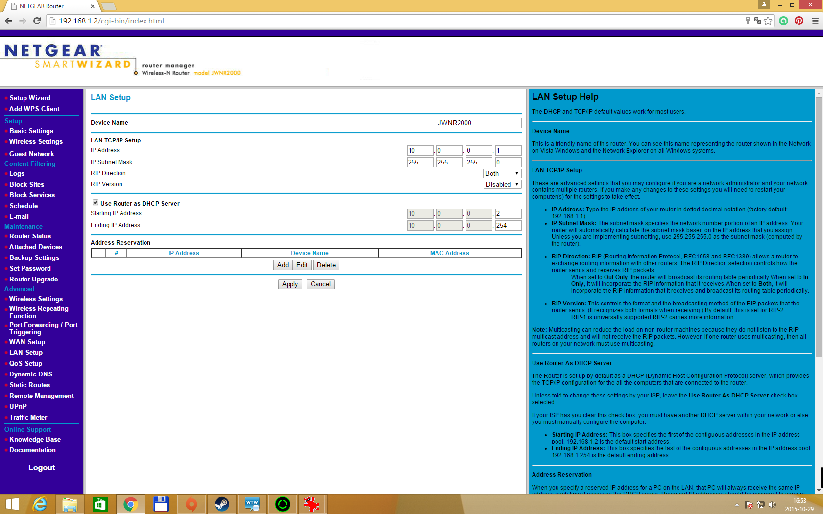

Zmień ustawienia karty sieciowej i ustaw tam IP:
10.0.0.5
maska 255.255.255.0
reszty nie trzeba.
Zaloguj się na IP 10.0.0.1
Przejdź do zakładki Advanced - Lan Setup.
Tam wpisz IP: 192.168.1.2 i zapisz ustawienia.
Zrestartuj router.
Przestaw adres IP na karcie sieciowej na automatyczne pobieranie adresów IP.

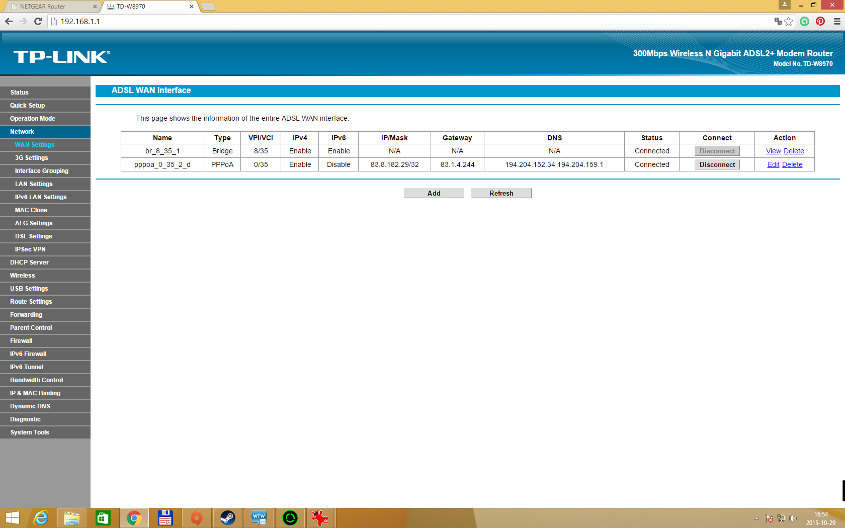

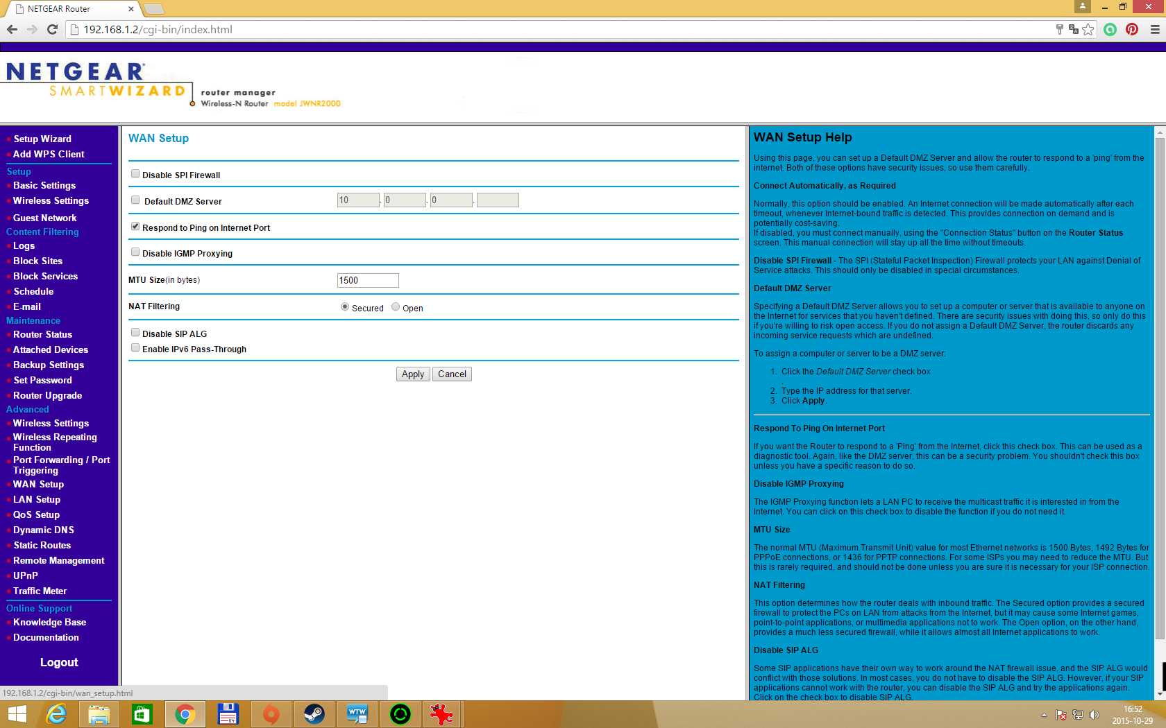

"IP address is conflicted with WAN IP subnet" ::slight_smile:
zmień w WAN setup na Dynamic IP
Teraz mam chwile by odpisac - jak wrzucalem wczesniej, w WAN mam cos takiego - ktore zmienic?
