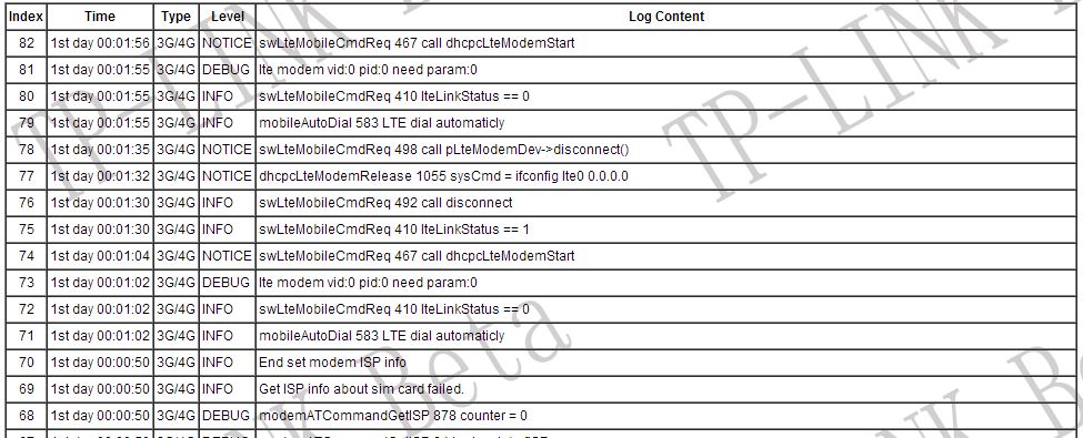

logi, status, ustawienia 3G zaawansowane i podstawowe.

Jaki masz zasięg na modemie podłączonym do komputera?
Nie pasuje jeden wpis w logu który wskazuje że karta sim wewnątrz modemu jest nierozpoznana. Przez to może być problem z złapaniem zasięgu na routerze.

poruszałem dzisiaj kartą SIM. w Logach pojawił się komunikat LTE Network connected.
ale wciąż nie udostępnia tego na sieć.

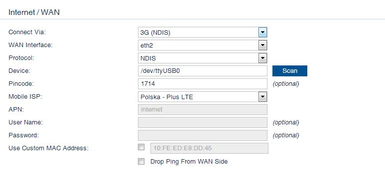

zainstalowałem alternatywne oprogramowanie.
sytuacja analogiczna. ikona USB świeci się na zielono, modem plusa miga sobie na zielono.
zastanawia mnie to, dlaczego w czasie skanu nie widzi modemu?? i w zakładce 3G LTE też nie ma modemu.
za to w Logach wygląda ok, chyba...
ustawienia podstawowe. może jest jeszcze coś czego nie widzę lub przeoczyłem w ustawieniach.
wzorowałem się na tych ustawieniach
