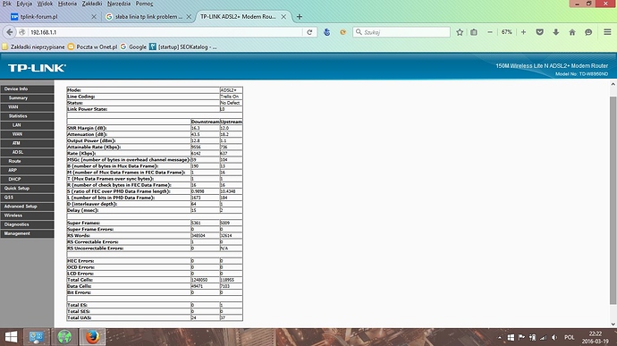

Pokaż zakładkę Status routera. Potrzebne parametry linii jak tłumienie, SNR, prędkość synchronizacji, modulacja, liczba błędów. Najprawdopodobniej masz słabą linię. Czy podczas rozłączeń miga dioda ADSL?
Chodzi o to: ?
Tak, o to chodzi. Parametry są w normie. Pytanie czy przy rozłączeniu miga lub gaśnie dioda ADSL? (zazwyczaj jest to druga dioda od lewej).
