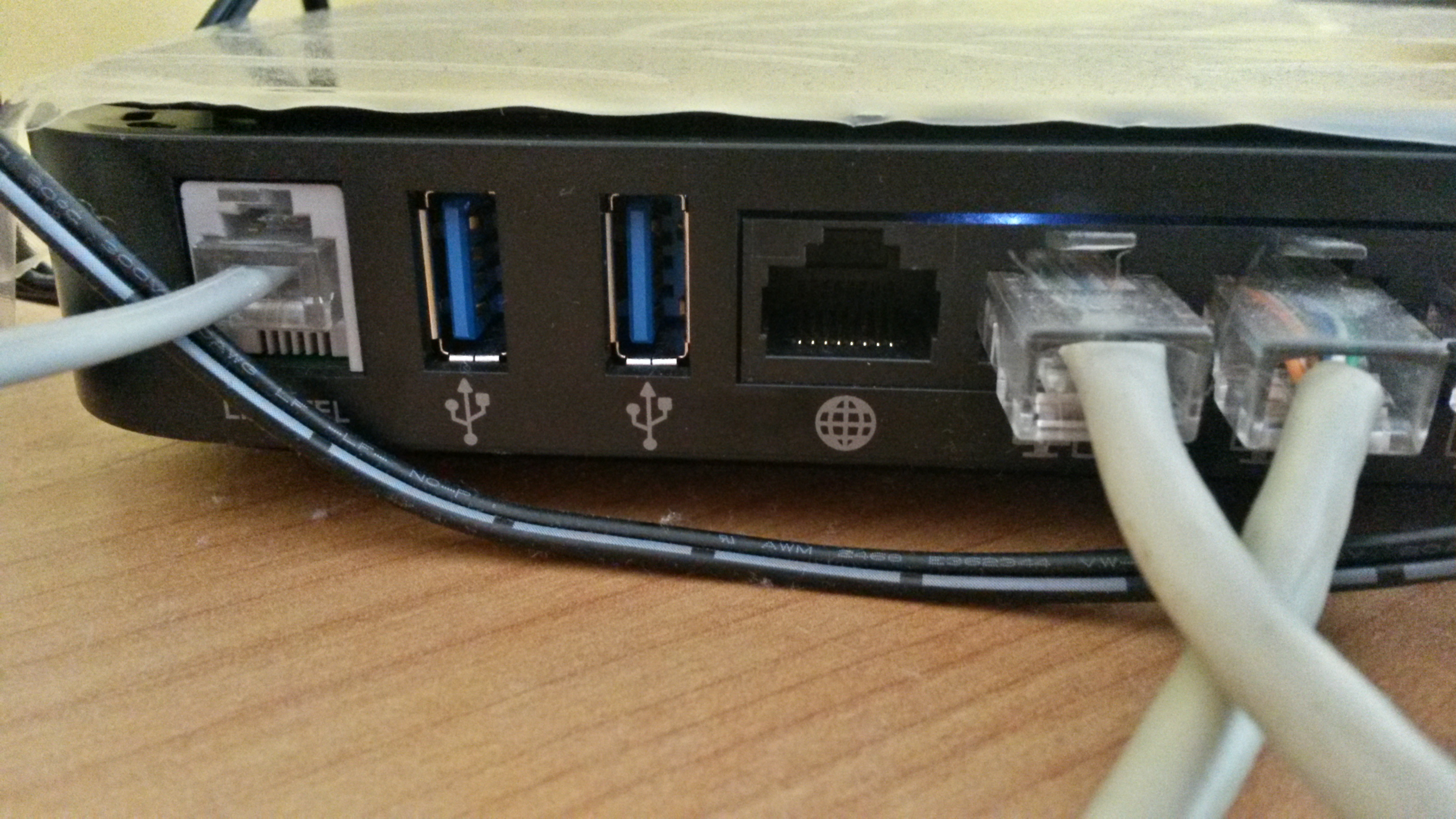

Czekaj, mam działa. Okazało się że w Neti ruterze nie może być podłączony pod pierwsze wejście lan oznaczone tzw globusem
wezu
(wezu)
17 Kwiecień 2016 13:10
#18
tylko nie wiem dlaczego tak jest
Marcin
(Marcin)
17 Kwiecień 2016 13:12
#19
Pewnie dlatego że to działa jako WAN a nie LAN.
