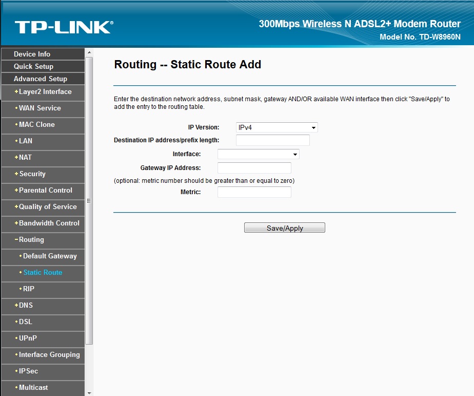

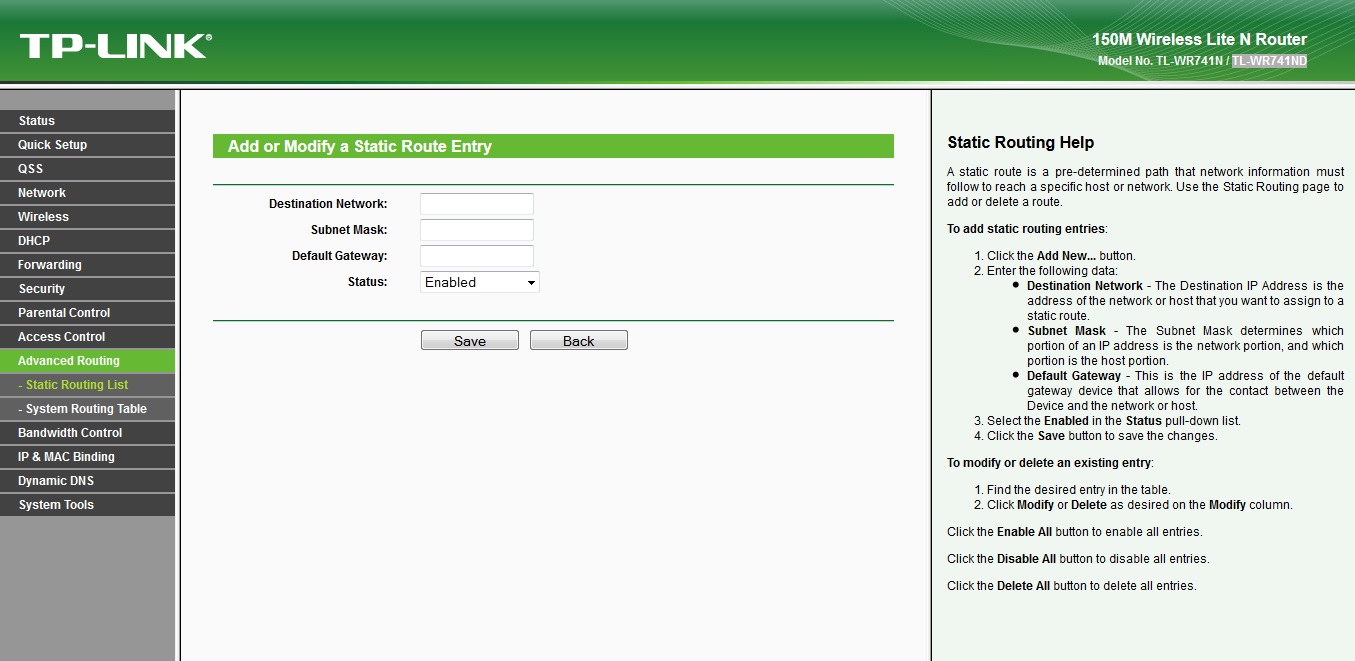

Czy pomógł by mi ktoś w konfiguracji routingu.
Chcę aby komputery wpięte do TD-W8960N (192.168.1.1) (DHCP 100-200) widziały się z
komputerami wpiętymi
do TL-WR741ND (192.168.0.1) (DHCP 100-200)

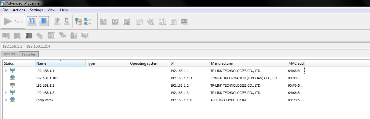

NIe powinno być problemu. Na wszystkich urządzeniach masz adresy z podsieci 192.168.1.x?
Tak wszystkie adresy są z podsieci pierwszej.
Dodatkowo zmieniłem adres TL-WR741ND na 192.168.1.3
Nic nie pomogło można pingować tylko w jedną stronę.
Przez TL-WR741ND do komputera wpiętego do TD-W8960N można ale w drugą stronę już nie :frowning:
Działa ! ! !
Głupi antywirus ! :o
