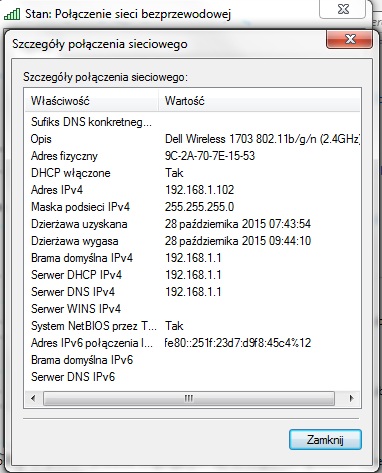

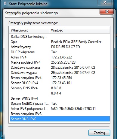

Ponizej dane jakie mam po podłączeniu kablem do switcha
a tutaj po podłączeniu do wifi:
Co masz na WAN-ie tplinka po podpięciu do swicha?
