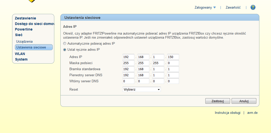

A tak go skonfigurowałem jest ok ??
Jeżeli 192.168.1.150 jest z poza puli DHCP TP-linka to jest ok.

To zrób te adresy powyżej 192.168.1.199 na PLC, Dopisz też do DHCP TP-linka jakieś DNS-y a nie same zera. Jeżeli to neostrada to 194.204.159.1 i 194.204.152.34
Ale dns dodać tylko w ruterku czy w PLC też ?
Możesz wpisać tutaj i tutaj.
Ok sprawdzam na razie zmianę samego IP na razie działa ok zobaczymy jak nie zadziała dodam te DNS jeszcze.
