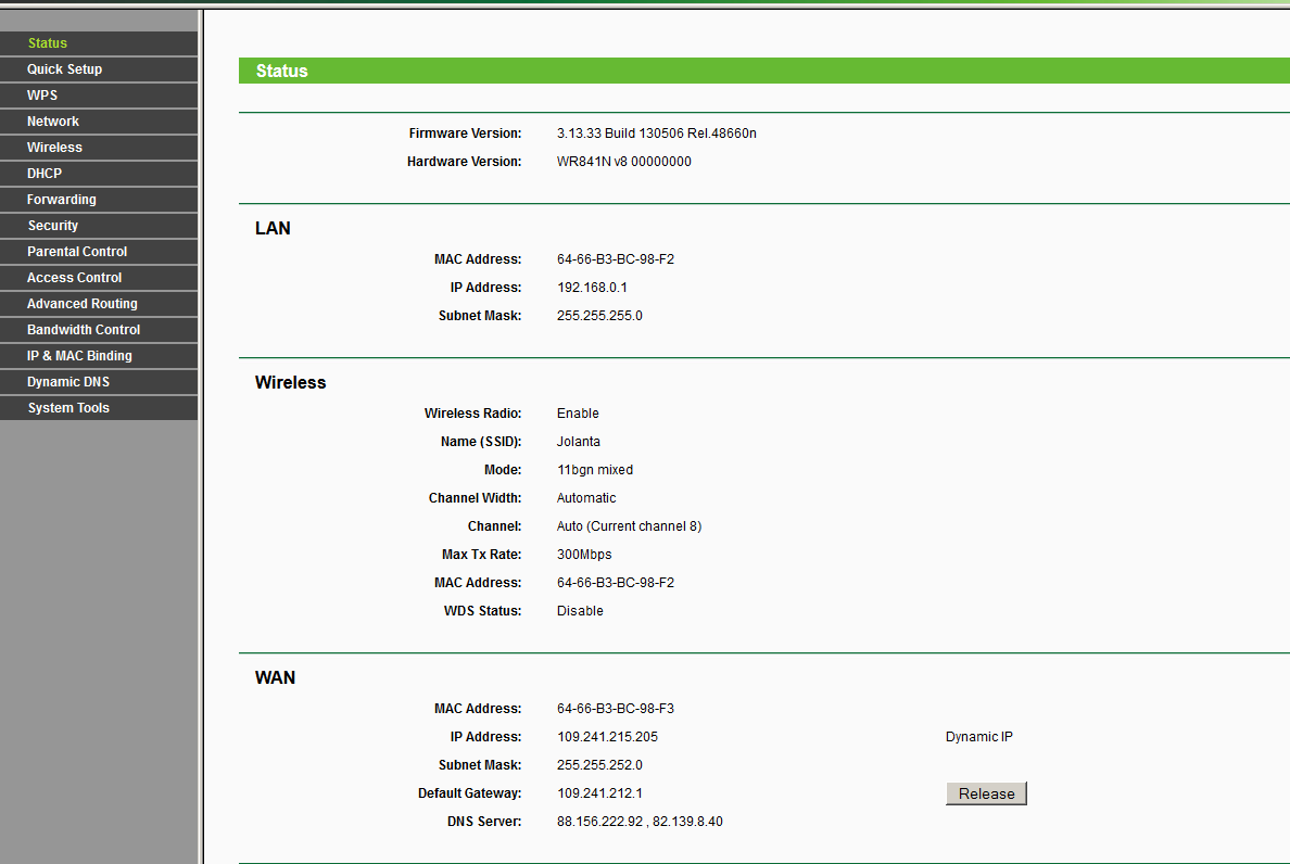

Teraz pokaż jeszcze Status routera dokładnie chodzi o port WAN.
Chodziło mi o pierwszą zakładkę STATUS.
W DMZ masz aktualny adres IP konsoli? Sprawdzałeś?
