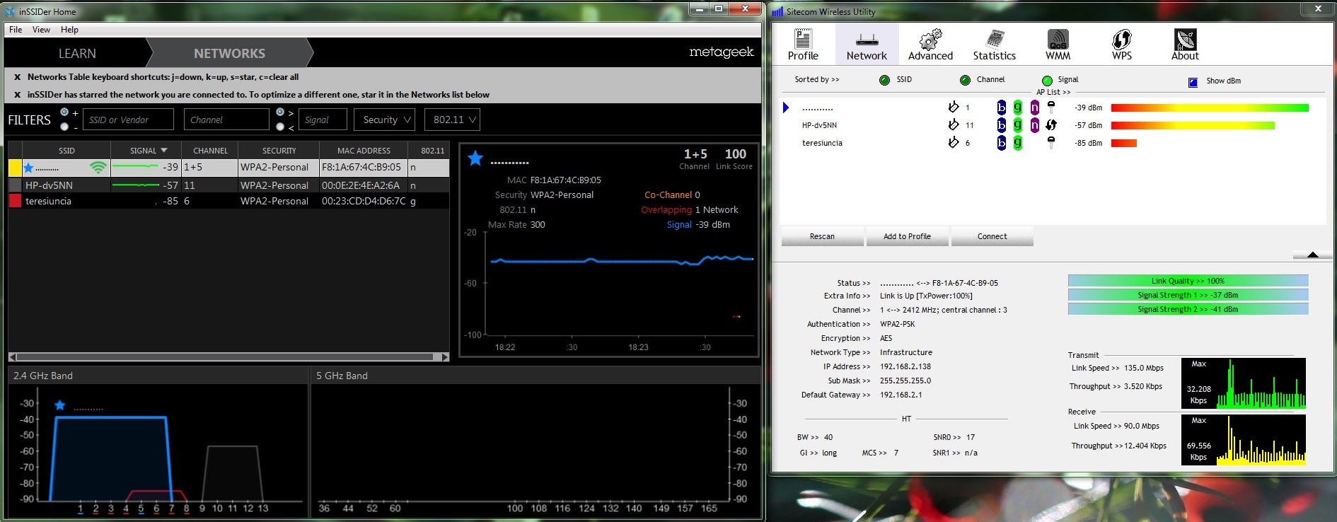

Problem polega na tym , że model SITECOM 300N WL-344 jest maksymalnej prędkości 135Mb/s co mnie zdziwiło.
Z kolei TL-WN722N działa z właściwą prędkością maksymalną dla tego urządzenia 150Mb/s.
Skan sieci WiFi przeprowadzony inSSIDer-rem tak więc wziąłem poprawkę na to co się dzieje w otoczeniu.
Dałem pasmo tylko 2,4GHz w ''N''ce, bawiłem się szerokością kanału oraz wyborem najlepszego wolnego.
Jak widać sygnał jest ok. jak na takie maleństwo. Sieć nie zrywa łącza.
Myślę, że urządzenie Sitecom jest uszkodzone lub parametr pracy nie jest 300Mb/s.

model SITECOM 300N WL-344Co ma urządzenie w specyfikacji technicznej i jak jest skonfigurowane obecnie? Pokaż jakieś pomiary z inSSIDer-a. Pewnie informacje można coś znaleźć w internecie.
Zacznę od dobrych wieści. Drukarka została uruchomiona na dwóch komputerach stacjonarnych.
Przyznam się, że nie wiem jak to do końca zrobiłem. Miałem problem z portami, ale zmieniłem końcówkę po 192.... i wszystko ruszyło tzn. drukuje. Dysk dodatkowy to temat do załatwienia.
Jeśli chodzi o konfigurację SITECOM 300N WL-344 to aktualnie jest to tylko w pasmo 2,4GHz (próbowałem też w dual, ale to bezsensu), ''N''ce, szerokość kanału 40MHz (drugi kanał pow.) kanał 1 (dziwne automat wbija mi 8/9 jako najlepszy). Najsilniejszy sygnał jest od sąsiada na 11 kanale. Inne standardy WiFi ''b'' oraz ''b/g'' również sprawdzone i są stosownie wolniejsze. Sygnał WiFi mam najczęściej ok. 45-50dBm. Tak więc uważam, że dobry. Nic nie zrywa na łączu. Win7 SITECOM wykrywa bezproblemowo w PnP, ale dla spokoju wgrałem oryginalne stery. Oprogramowanie autorskie jest ich po prawej stronie. Menedzer urządzeń czysty.
