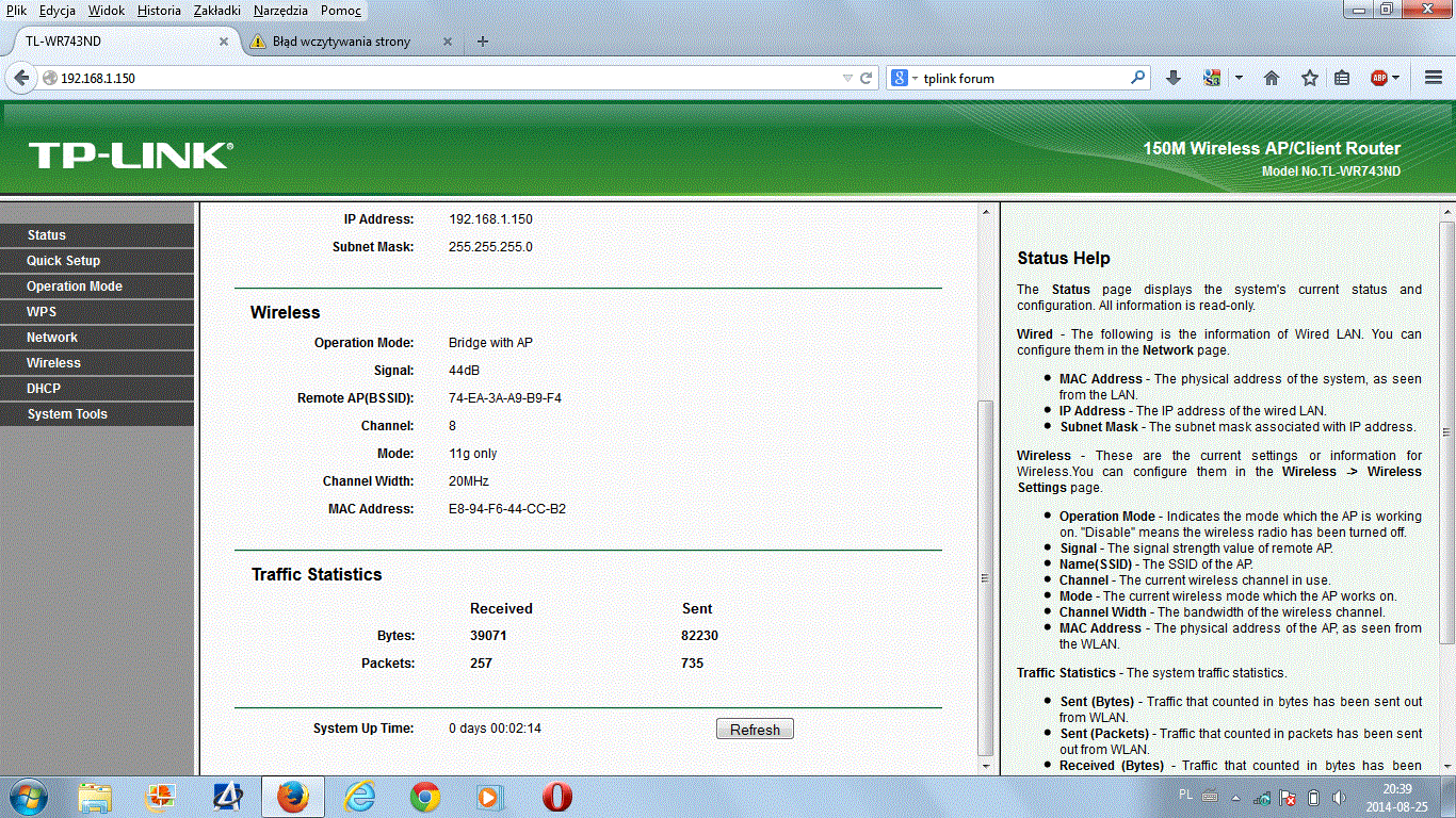

WR743ND musi być ustawiony jako most bezprzewodowy z wyłączonym DHCP i zmienionym adresem IP. Może pokaż jakieś obrazki ze statusów urządzeń:

Do DHCP WR340g dopisz Gateway (192.168.1.1) i DNS-y. Daj obrazki z konfiguracji pozostałych urządzeń.
WR340 ma adresację LAN 1.1 a 743?
tak jest na 743
Fotki do poprawy.
743
Wygląda poprawnie. Dopisałeś bramę i dns-y do Wr340g?
tak 340
tak 743
Połączenie jest zestawione więc w czym problem? Masz dostęp do sieci i internetu?
problem polega na tym że po dniu główny dekoder nie ma połączenia z internetem a także amplituner , jak w dekoderze dam pobierz automatycznie dane, to pokazuje mi się inne IP , jak wpiszę ręcznie to nie działa
Co znaczy inny adres? Trudno mi coś więcej powiedzieć, teraz wygląda wszystko ok. Daj obrazki ze statusów gdy coś będzie nie tak.
