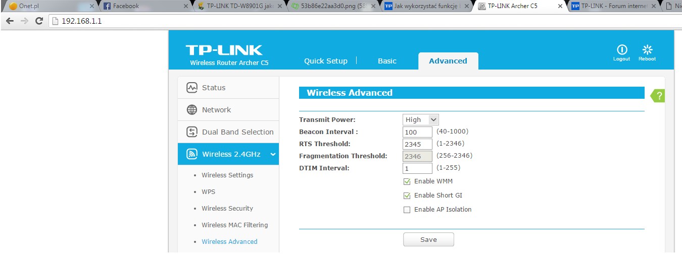

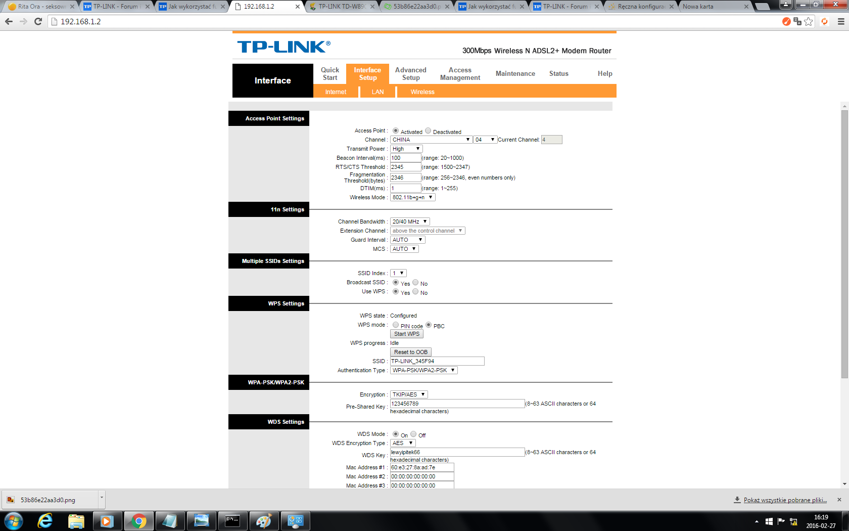

Dodam że główny router ma: Adres IP-192.168.1.1 natomiast router (WD8961ND) - 192.168.1.2. Poniżej załączam obrazki z konfiguracją obu routerów.
Archer C5
WD8961ND

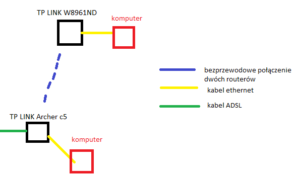

a tutaj obrazek pokazujący jak chce połączyć oba routery, gdyby moje chaotyczne wytłumaczenie, nie było zrozumiałe :stuck_out_tongue:

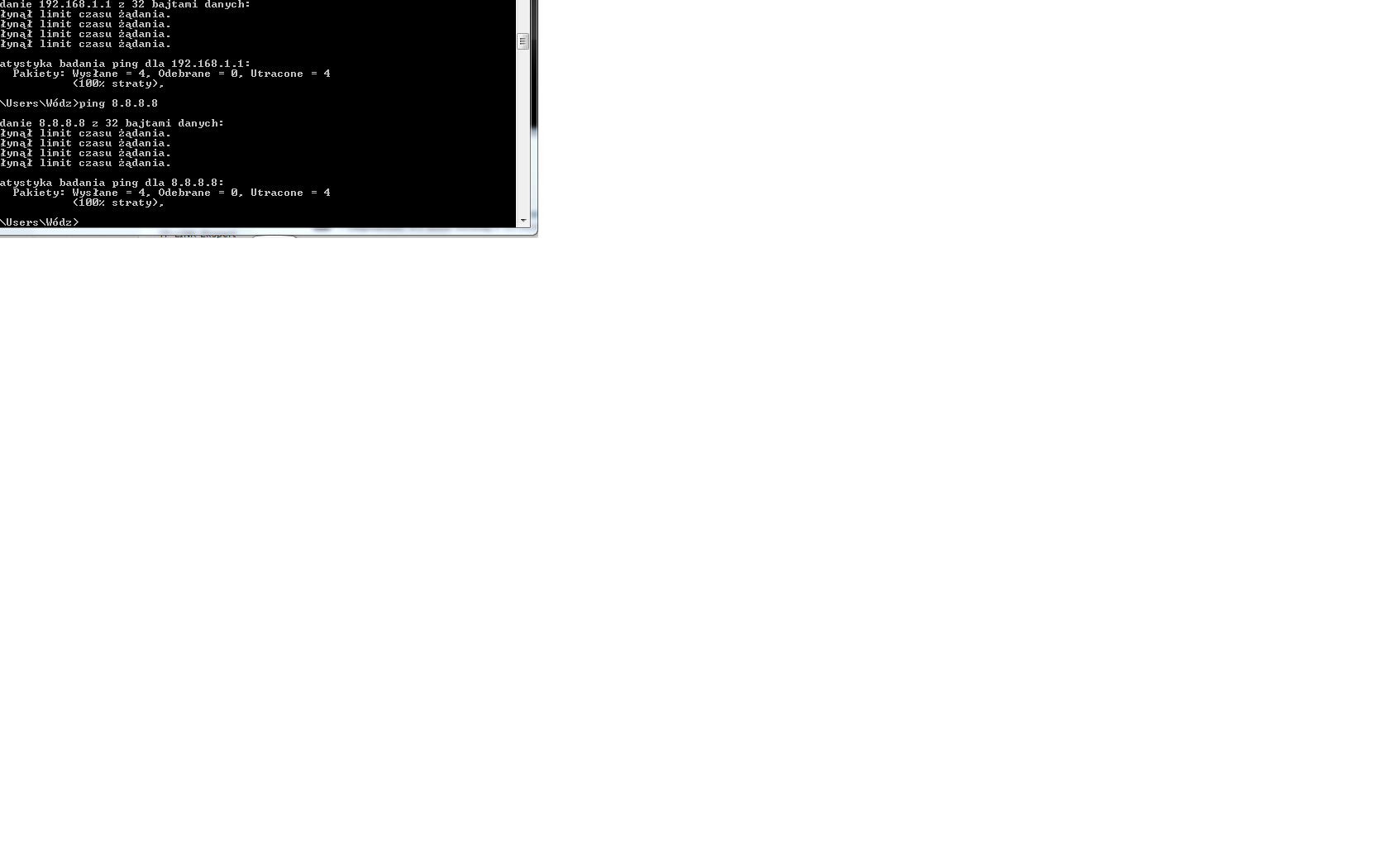

Daj ping 192.168.1.1 i ping 8.8.8.8 który z nich odpowiada?
żaden nie odpowiada

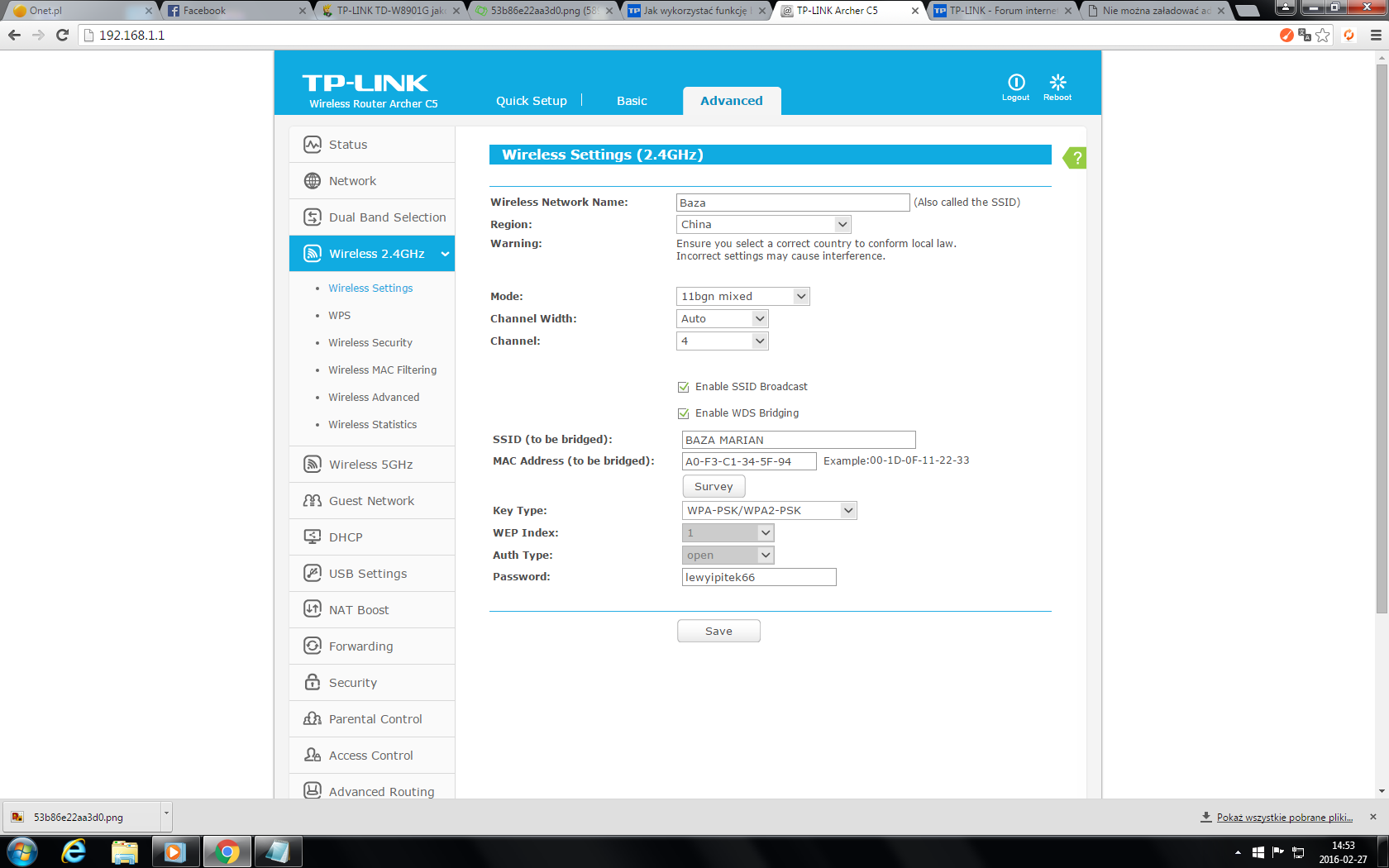

Tak patrzę na twoje pierwsze fotki, WDS konfigurujesz tylko na W8961ND zgodnie z -
http://www.tp-link.com.pl/faq-327.html
Na Archer C5 odznacz Enable WDS Bridging i kliknij SAVE.

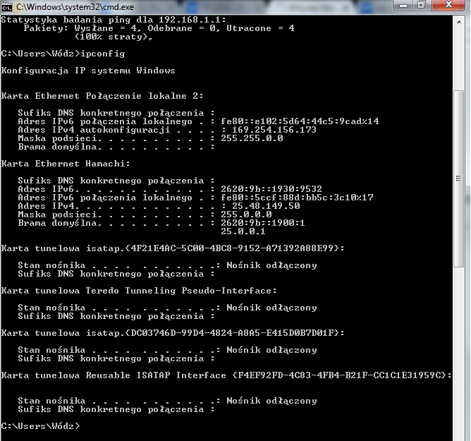

wydaję mi się, że widać poprawę choć nie mogę się z 2 routerem jeszcze połączyć. Załączam screeny

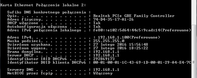

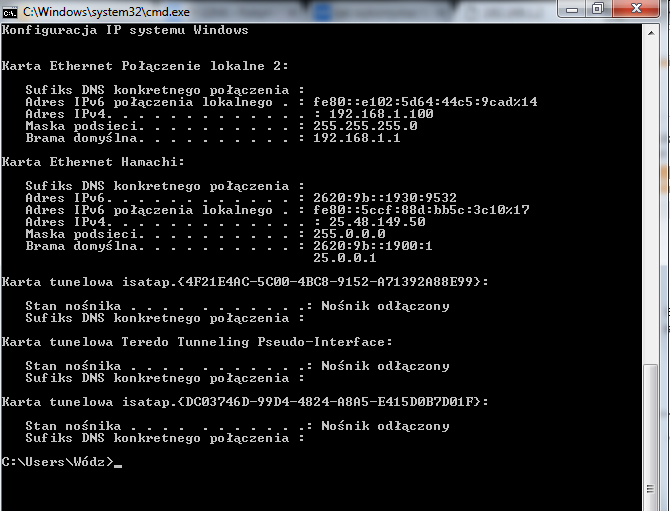

Pokaż ipconfig /all wpisane do cmd z tej karty ethernet.

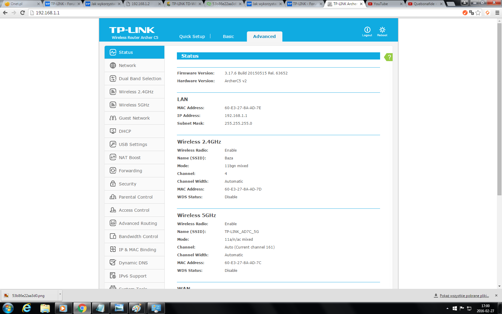

Do konfiguracji wds-a wpisujesz dobrego mac-a? Jest to adres fizyczny interfejsu radiowego z C5?
wszystko dobrze raczej wpisuje. Poniźej screeny
No raczej nie bo adres fizyczny dla interfejsu radiowego Archer C5 kończy się na ....-7D a ty masz 7E czyli interfejs LAN-owy na WDS-ie wpisany.
po uzupełnieniu tej gafy, znów nic, wtedy to jeszcze było że "50%straty" a teraz znów nic. Nie mam pojęcia, co mogę źle robić ;/

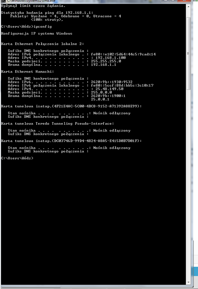

To nie była żadna poprawa bo ping powinien odpowiadać bez żadnego problemu 100%
Tu 100% podłączony jesteś kablowo do W8961ND?
tutaj jestem podłączony bezpośrednio do archera C5.

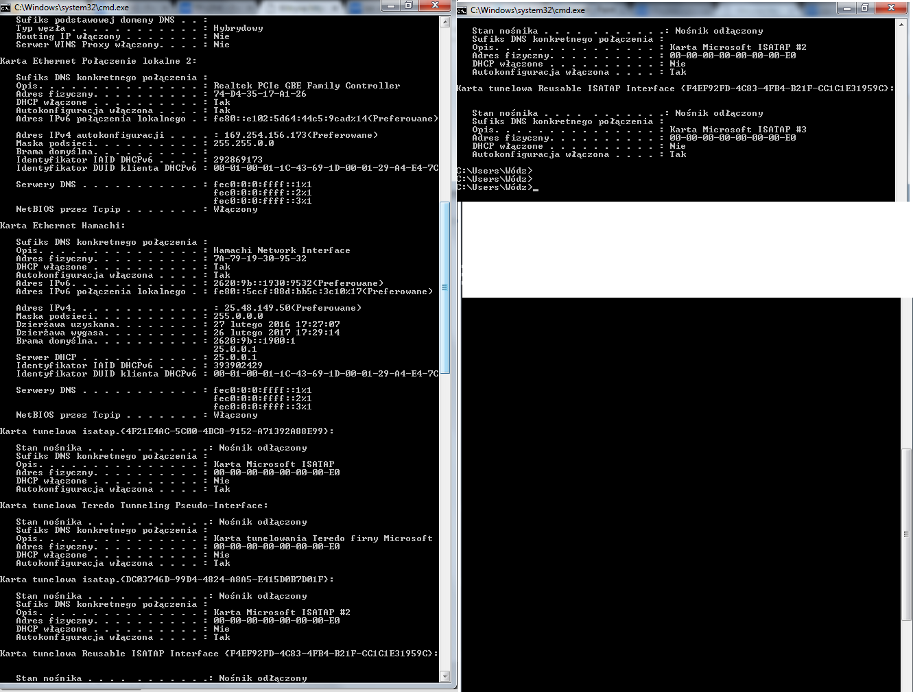

Sprawdź co napisałem w poście numer 3:

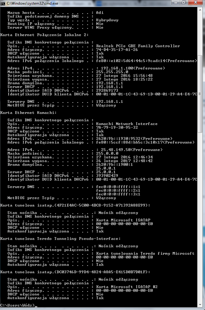

szczerze to się już trochę pogubiłem, wie Pan ;/ podsyłam logi z wd... (komenda ipconfig oraz ipconfig/all
