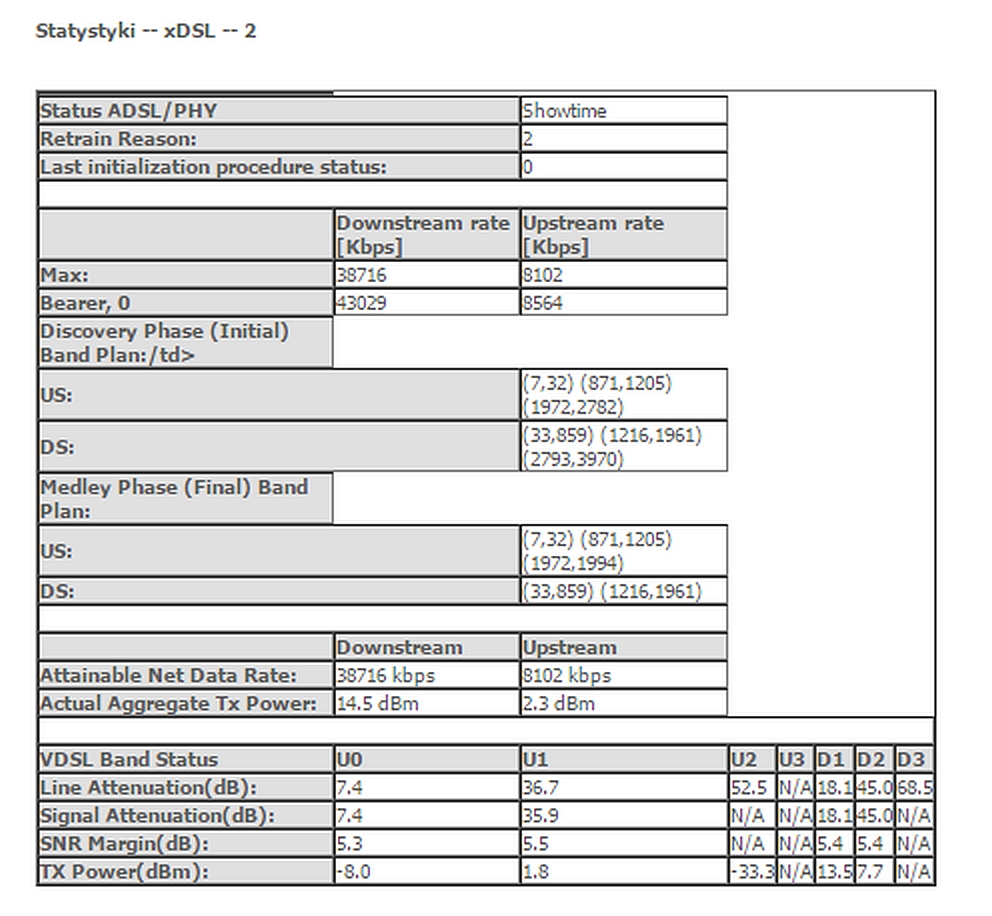

Od lat używam routera DGT FG4, FunBox leży nie rozpakowany. Mieszkam niecałe 500m od centrali, parametry linii niby rewelacyjne( informacje z infolinii)), bez szumów, strat, nowa sieciówka w skrzynce. Obecnie Neostrada 80/8 ale dopiero od paru dni ledwo 45/8 ping 25-30. Do niedawna wojny i prawie pozew, bo miałam max 35/7 i nic nie mogłam im zrobić, bo w umowie jest "DO 80, a minimum to 20" więc jak mi się nie podoba to wypad. Mała miejscowość koło Zielonej Góry, niemal zero możliwości zmiany operatora (bo kable zostaną te same). Muszę mieć neta 24/h, żaden psudo LTE czy inny nie wchodzi w grę. Ogólnie DGT pracuje OK...ale chcę zmienić na coś nowszego, co NIE OBETNIE mi łącza. Już prawie kupiłam TP-Linka w9980 ale przeczytałam, że lubi obciąć. Teraz myślę o Asusie N-17U. Ceny niemal te same. Router za 500-700 mnie nie interesuje. 9980 i n17U mają dobre opinie, chcę czegoś z szansą na mniejsze pingi, bez obcinania mi łącza, nie gubiące ustawień po restarcie...
Przez kilka dni miałam:
Od wczoraj znowu kicha: :cry:
Parametry łącza:
Ten DGT Nie pokazał tłumienia linii jednak margines oznacza że "więcej nie będzie".
Zastosowanie innego routera na pewno nie ustawi tam 80/8Mbit/s

Może ten wykres pomoże:
Byli "technicy", dla nich wszystko jest OK, bo...działa i parametry linii są dobre, no może kilka innych Neo mi "zaszumia". Jak wspomniałam i pokazałam wyżej, jakiś tydzień temu router zgasł i po 10min było 45/8, działało w tym czasie stabilnie, wczoraj zgasł i ledwo 37/7. Ogólnie zależy mi na Uploadzie (on jest OK czyli max), ale Pingi przy grze na kablu na PS4 to...100, do tego szukam czegoś nowocześniejszego niż obecny DGT.

W kwestii W9980 czy innego TP-Linka ADSL-owego można powiedzieć że potrafi obciąć synchronizację a co za tym idzie prędkość po to aby uzyskać większą stabilność łącza (mniejsza ilość błędów CRC). Tak jest napisane oprogramowanie i nie zmienisz tego. Idąc dalej tym tropem nikt ci nie zagwarantuje że kupując W9980 nie będzie jeszcze niżej niż na DGT a wszystko zależy od parametrów linii i jej zaszumienia.
