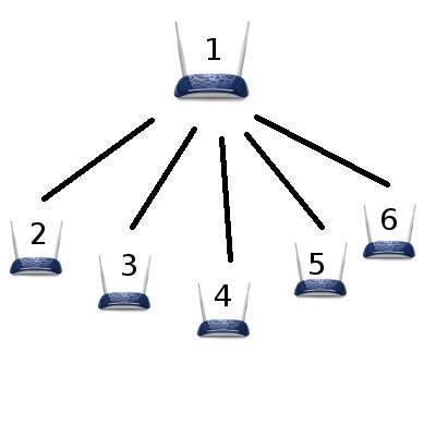

Chcę postawić sieć VPN aby urządzenia podpięte do sieci mogły się ze sobą komunikować.
Routery jakie chcę użyć to: TD-W8960N, chyba, że ktoś mi poleci jakieś inne (tańsze)
Do każdego routera będzie podpięte jedno urządzenie, wszystkie muszą być w jednej sieci, inaczej nie będą się widzieć.
To co chcę zrobić, wygląda tak:

Router 1 będzie łączyć się z pozostałymi, ale routery od 2 do 6 ze sobą nie muszą się łączyć.

Jak skonfigurować routery aby router nr 1 łączył się z pozostałymi pięcioma?
Czy da się zrobić taką konfigurację?
