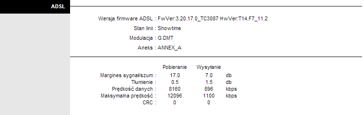

Pokaż status z połączenia ADSL.
Zrywa Ci połączenie z neostradą czy połączenie WiFi/kablowe?
Łał parametry to marzenie każdego użytkownika neostrady, jednak karta ADSL1 i masz tylko 6,5-7Mbit.
