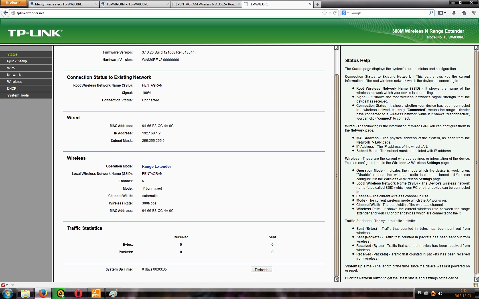

Jako główny router w sieci pracuje? co to za dostawca internetu? Jaki masz poziom sygnału na TP-linku z głównego routera? Może wrzuć obrazek ze statusu WA830re na forum.
Jako głowny Pentagram P 6343. Neostrada. Sygnał jest dobry, ponieważ TP-link stoi przy oknie w pokoju obok
Jak wygląda zakładka z DHCP w Pentagramie? Daj jeszcze ten Status z TP-linka.
Usuń siec w systemie i ponownie się połącz . Rozumiem że na win 7 internet już pracuje. Problem tylko z win 8 tak ?
DHCP na Pentagramie ustaw od 192.168.1.3 zrób save i restart routera. Wrzuć jeszcze konfigurację Wireless na TP-linku.
Kanały ustaw na konkretne wartości bo widać że masz na auto , zmień również szerokość kanału na 20MHz.
