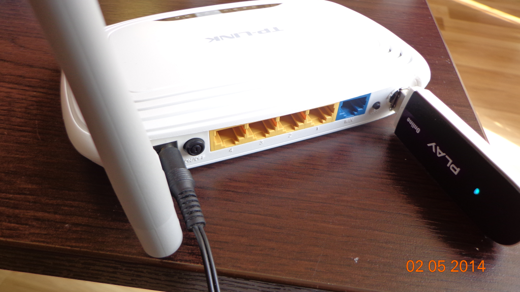

Również dokonałem tej modyfikacji w routerze WR740Nv4 Dołożony jest stabilizator napięcia 5V KA7805 (taki miałem).
Na zasilaczu 9V 1A działa modem Huawei E353 i dysk Samsung HM080JI z przejściówką na USB.
Sprzęt pracuje bezproblemowo z modemem 3G. Na screenie widać że model to MR3220 ponieważ nie potrafię samodzielnie skompilować firmware dla WR740N z obsługą USB. MR3220v2 jest prawie identyczne sprzętowo, w WR740N brakuje tylko portu i diody USB.

Podłączenie do procesora wymaga precyzyjnego zdrapania obudowy SoC w miejscu gdzie idą wyprowadzenia USB. jest to dość miniaturowe a dodatkowo trzeba przylutować dwa przewody ( USB DP i USB DM). Ja niestety nie zrobiłem zdjęcia przed lutowanie i po lutowaniu. Na moim foto jest już zabezpieczone kalafonią aby nie odpadło.

Router ma teraz 8MB flash i USB.
