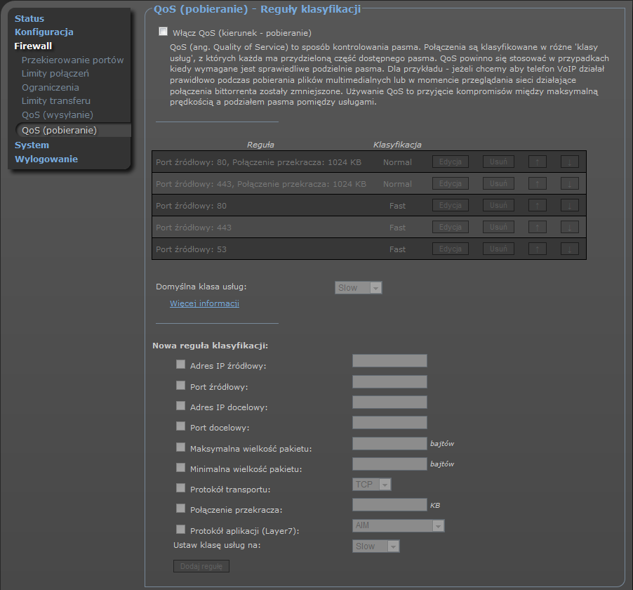

Wiem że są jakieś tam opcje ale mi chodzi bardziej o takie dotyczące bezpieczeństwa jak np blokowanie ataku typu DDos, pingowania z zew takie jak np w podstawowym oprogramowaniu TP-LINK

to jest QoS. Tam nie ma zabezpieczeń.
