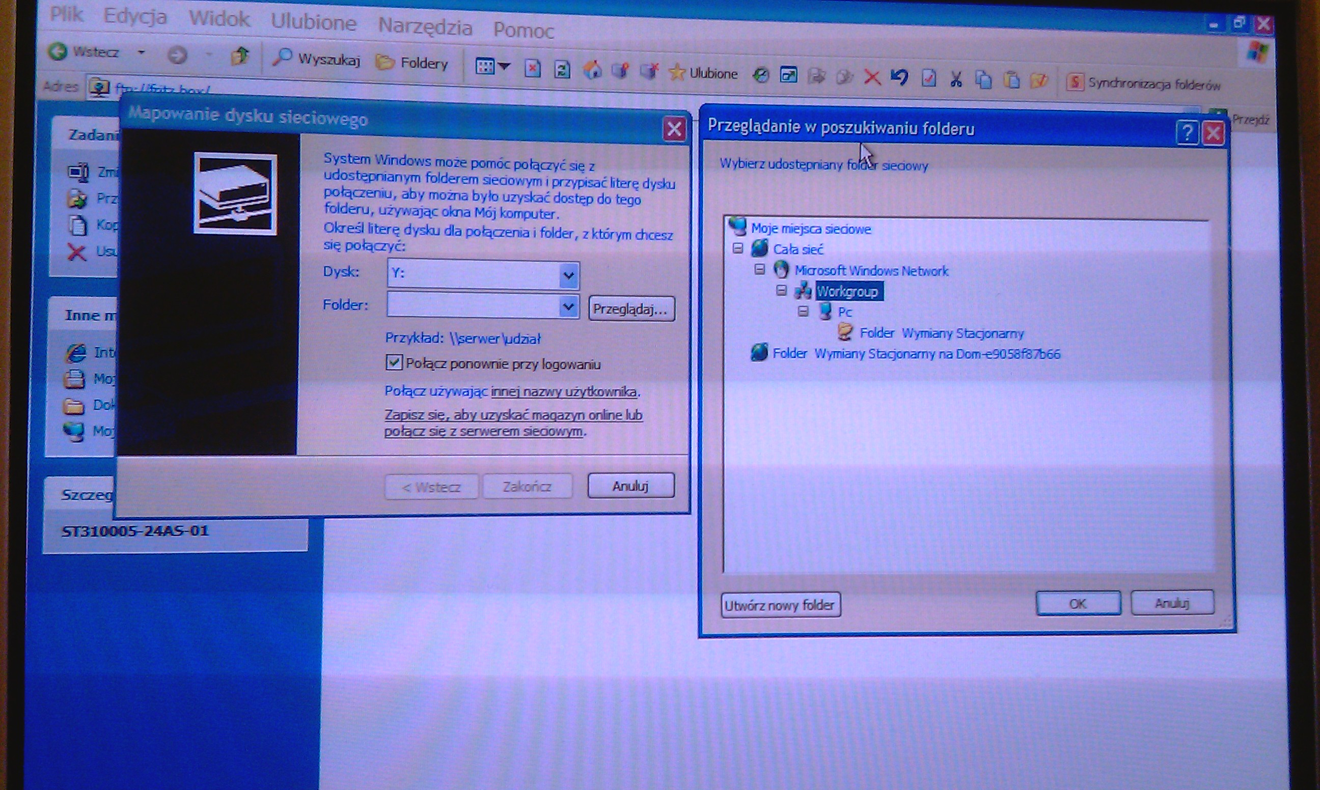

Utworzyłem to konto użytkownika tam gdzie wskazałeś i się zalogowałem z tego : ftp://fritz.box/ na laptopie po wi-fi z win 8.1 działa udało mi się zmapować dyski i działa chyba oto chodziło ? i mam dostęp po sieci :slight_smile: .. ale na moim drugim starszym kompie z win xp nie mogę się zalogować i zmapować dysku po prostu go nie widzi i wywala jakiś błąd z nie tą grupą roboczą czy coś ,kombinowałem ale nie wiem o co mu chodzi :-\ , na tv sprawdzę jutro by nie budzić rodzinki teraz ;D…
Niestety na komputerze stacjonarnym z win xp nie potrafię tego udostępniania uruchomić , cały czas mam to samo co na tym żucie powyżej nie widzi dysku , obojętnie jak to robię czy : WIN + R file://192.168.178.1 ,/ ftp://fritz.box/ , nie widzi na tv również nie widzi dysków choć fritza wykrywa ale nic do niego podpiętego …
A kwestia grupy roboczej w systemie XP i w innych urządzeniach?
No nie wiem nie kapuje tego co z tym mam zrobić by było na innych też widoczne …
