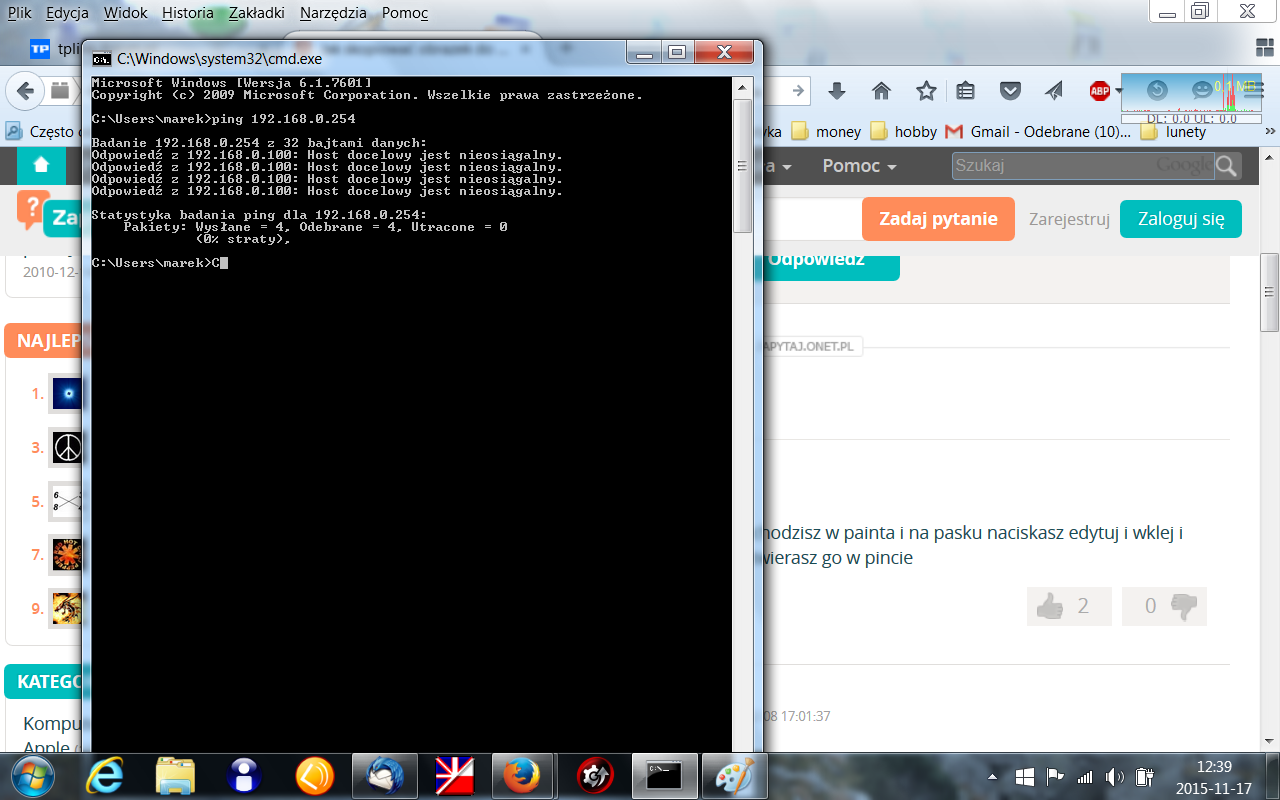

Ping do AP 192.168.0.254

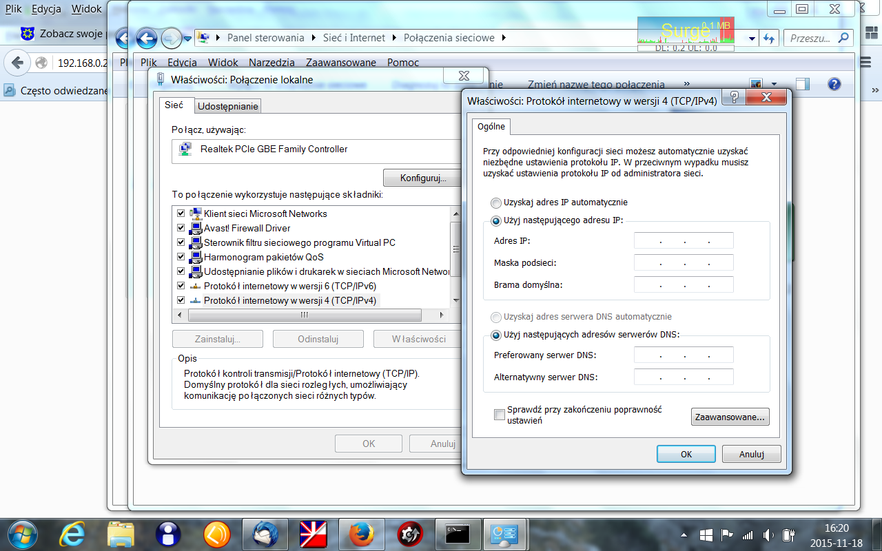

po zresetowaniu AP i zapingowaniu go 192.168.0.254 przy stalym IP 192.168.0.100 udalo mi sie wejsc na panel adm.
ale tylko raz.Nadal nie moge wejsc na panel adm.Zauwazylem ze wchodzac w wlasc. karty polaczenie lokalne i zmieniajac IP
na 192.168.0.100 255.255.255.0 sejwujac przez OK po ponownym wejsciu w wlasciwosci IP 192.168.0.100 znika?
poprzednio kiedy udalo mi sie wejsc na panel adres IP byl w wlasciwosciach??
rzut screnu w zalaczeniu:
Widać że widocznie jakiś problem po stronie systemu operacyjnego . Spróbuj uruchomic komputer w trybie awaryjnym , dopisz do karty adresy i zobacz czy sie zalogujesz na panel konfig. routera .

po nadaniu k.sieciowej stalego adresu 192.168.0.100 i zamknieciu okna wlasciwosci lokalnyej sieci oraz ponownym otwarciu, adres ten znika,choc "przycisk" uzyj nastepujacego adresu IP jest zaznaczony!!
