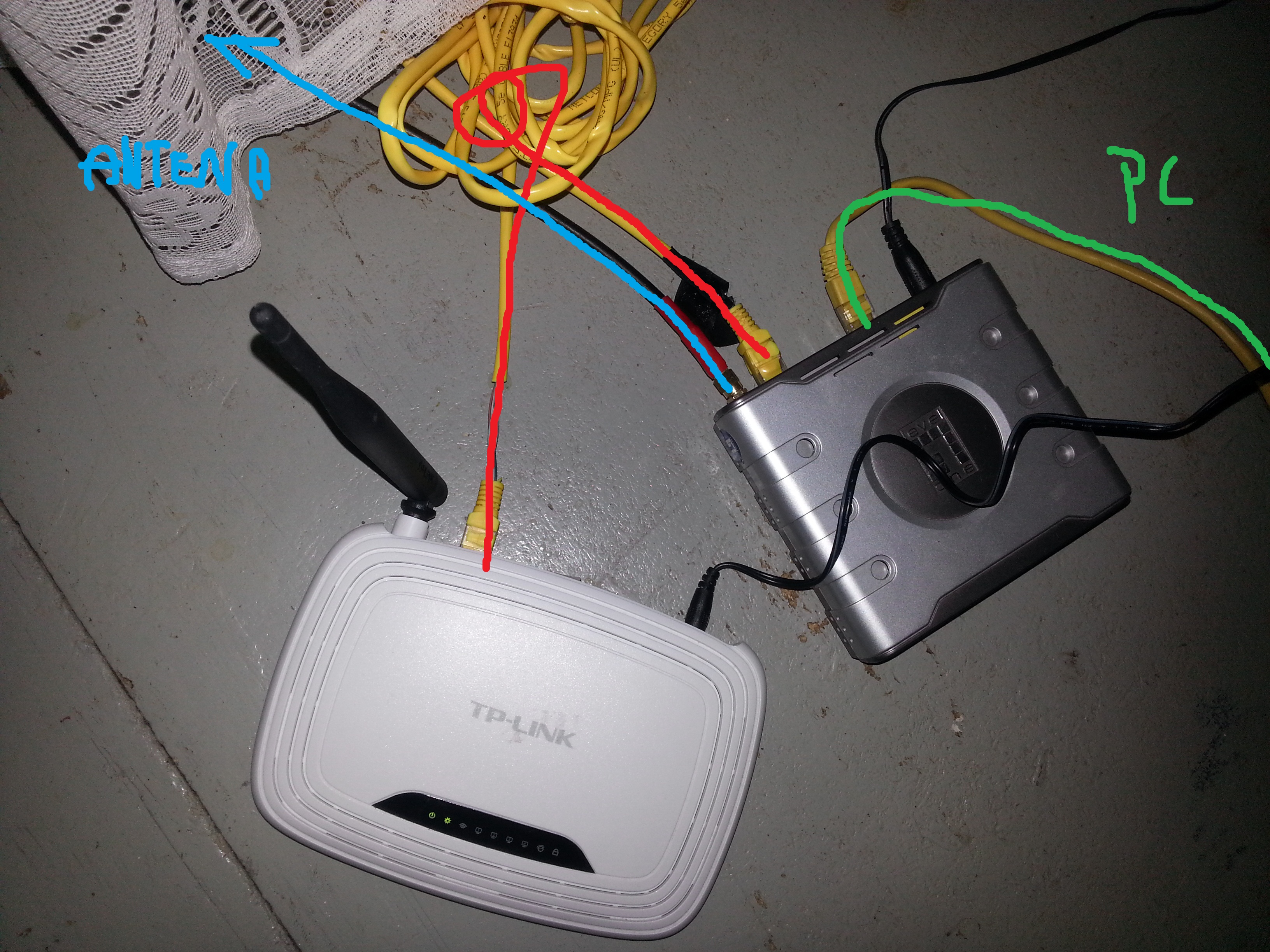

Dodanie WR740N do levelone wbr 6002
Chcę dodać tplinka do innego routera, tak aby służył mi tylko do wifi. Mam radiówkę więc do levelone idzie antena z dachu, od levelone kabel do komputera. Pytanie jak podłączyć tplinka tak żebym miał wifi? Próbowałem podłączyć tplinka do komputera by wejść w jego ustawienia wpisując tplinklogin.net ale to nie działa, 192.168.0.1 itp też nie działają. Co mam zrobić?

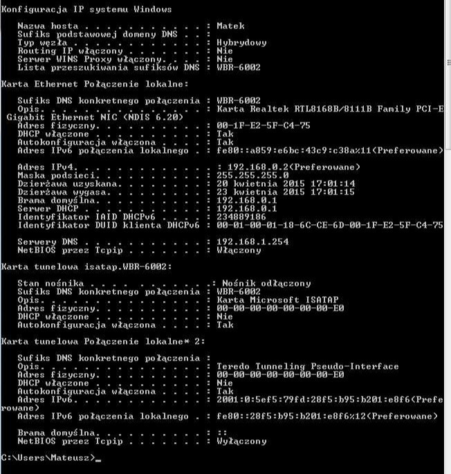

Zrób najpierw tak aby działał internet na komputerze i wykonaj polecenie w cmd: IPCONFIG/ALL
Wynik wklej na forum.

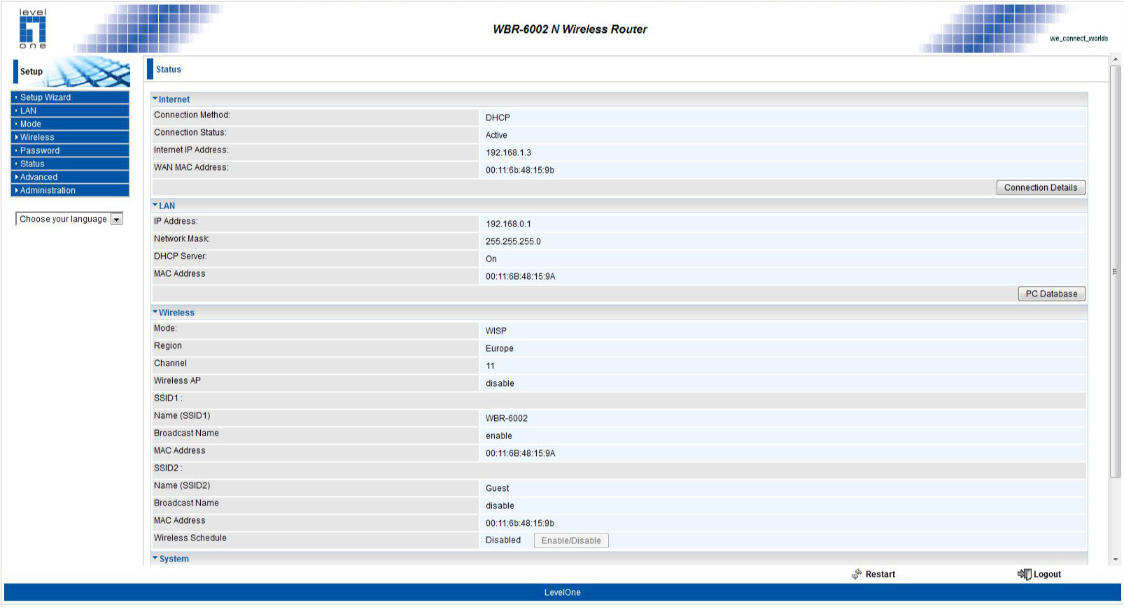

Jak wkleisz IPCONFIG/ALL to opiszę jak najlepiej ustawić tplinka. Jeśli dasz radę wejść na IP tego levelone i wyświetlić status to wstaw go na forum.

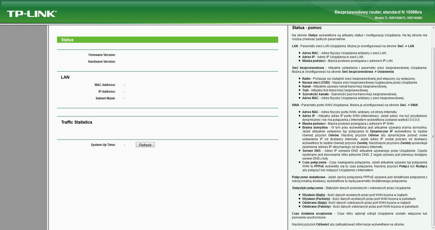

Udało mi się wejść w końcu w ustawienia :smiley: ale to wygląda tak:
Widać że na nim masz oprogramowanie pl. Spróbuj usunąć wszystkie ciasteczka z przeglądarek.
Wszedłem przez chrome i ustawiłem tak jak Heinz powiedziałeś, działa super, dzięki za pomoc :smiley:
