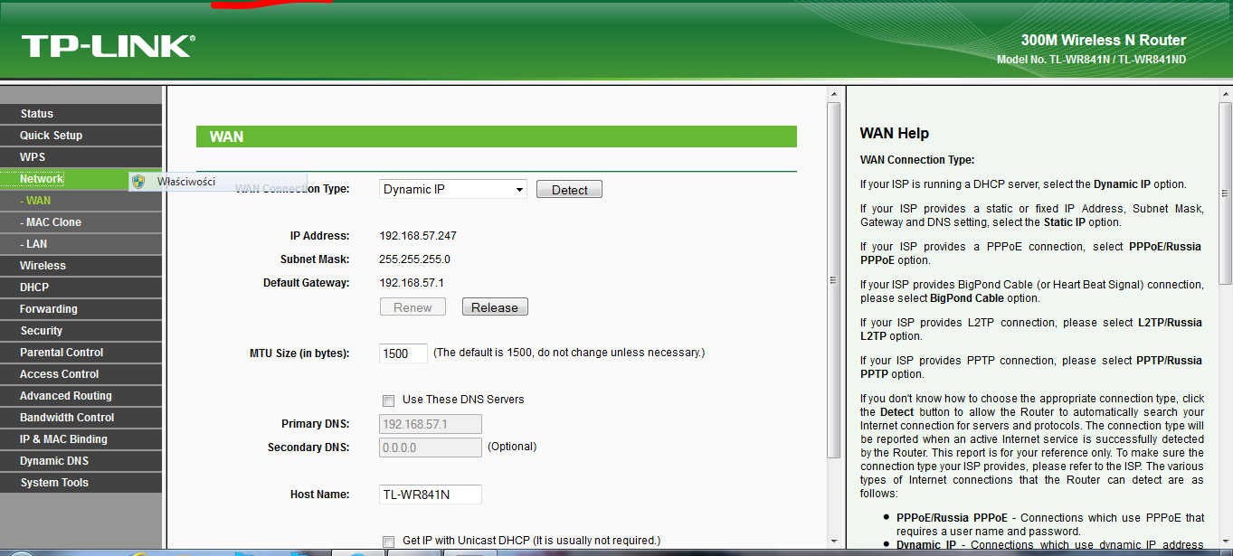

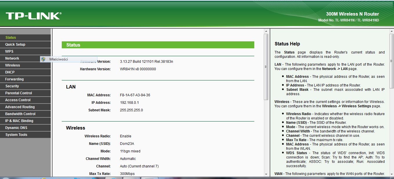

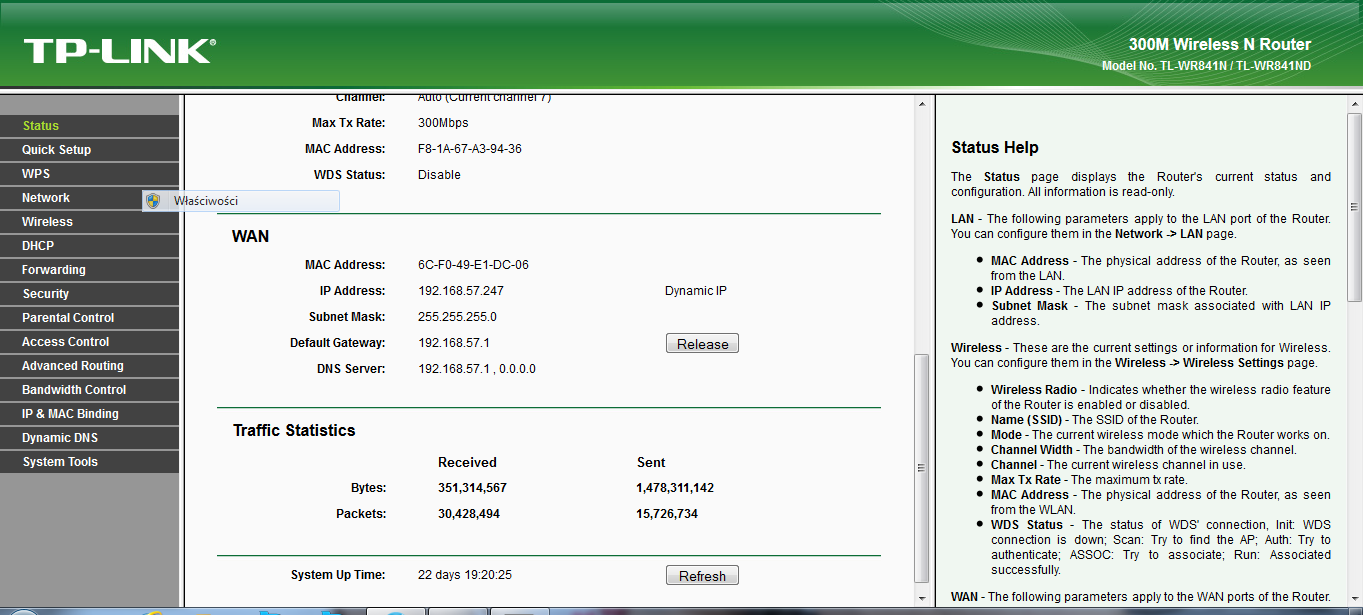

Obecna konfiguracja:
Polecam tego samego. WR841N.
Najlepiej go użyć jako AP. Łącząc z głównym routerem portami LAN-LAN i wyłączając DHCP.

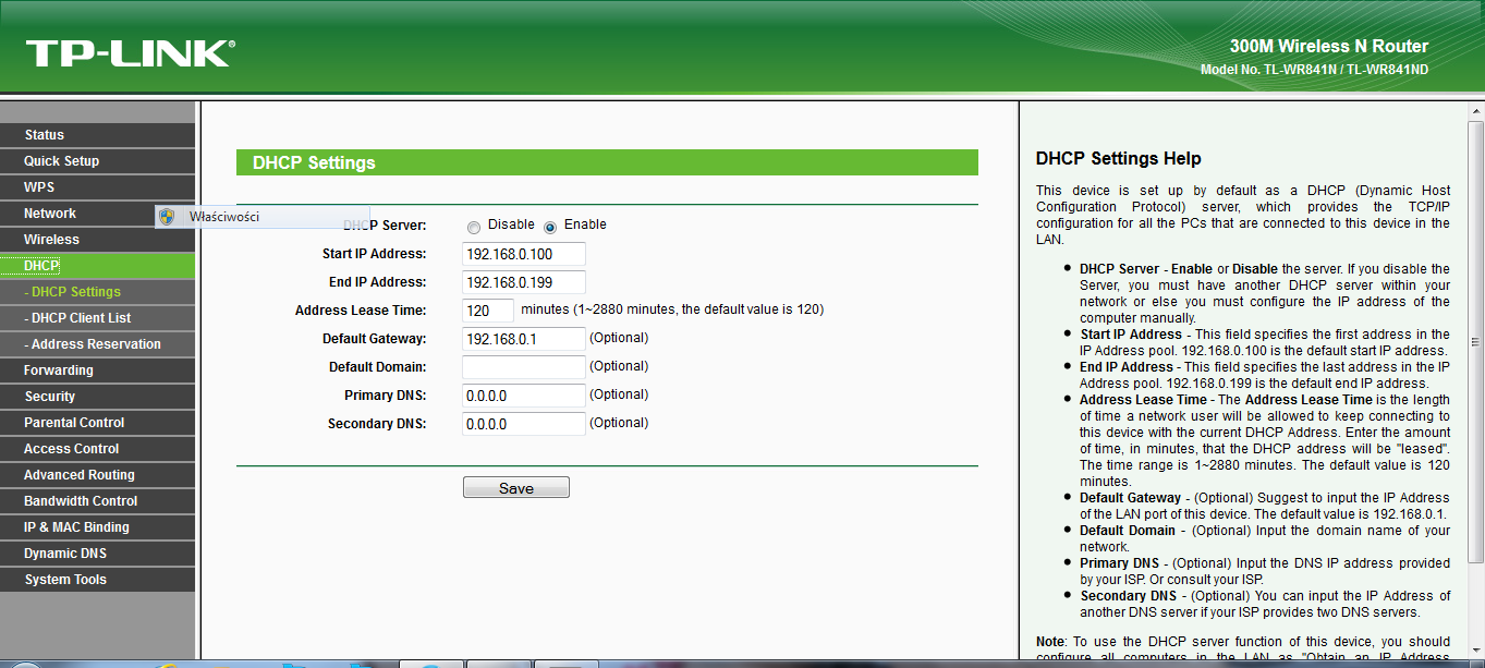

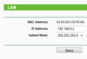

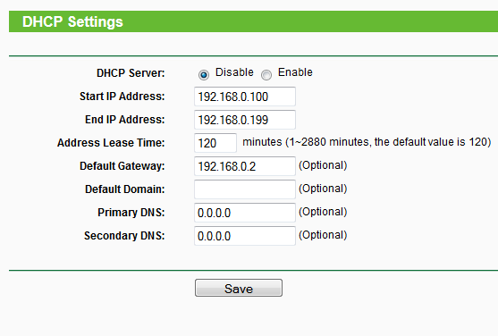

Jeżeli na pierwszym mam 192.168.0.1 to na drugim 192.168.0.2? Getway mam włączyć? DHCP wiem, że na drugim muszę wyłączyć. Na tym pierwszym reszta jest dobrze ustawiona?
Ustawiony jest OK. Można jeszcze dopisać DNSy do konfiguracji DHCP.
W drugim IP na 192.168.0.2, DHCP disable i kabel zamiast do WAN to w port LAN.

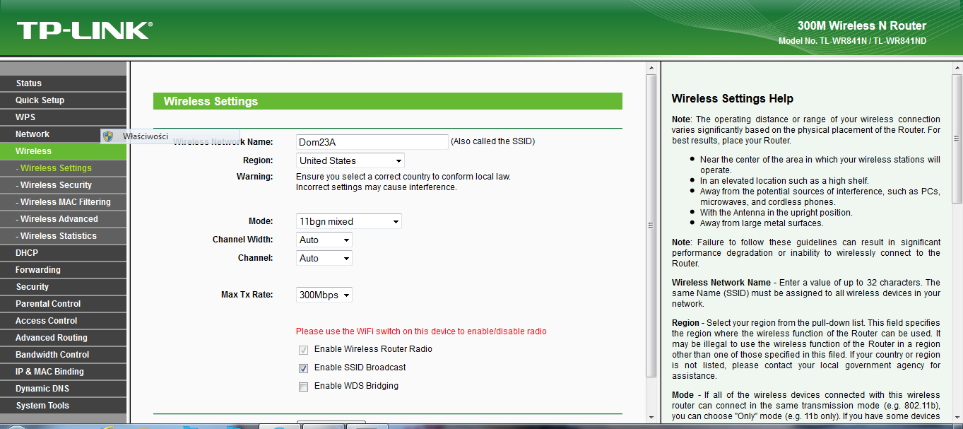

WiFi ustaw tak jak na pierwszym tylko inny kanał np na głównym 1 a na drugim 6 lub 11.
Jakie DNSy dopisać do konfiguracji DHCP na pierwszym?

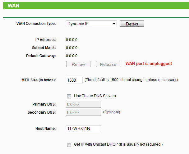

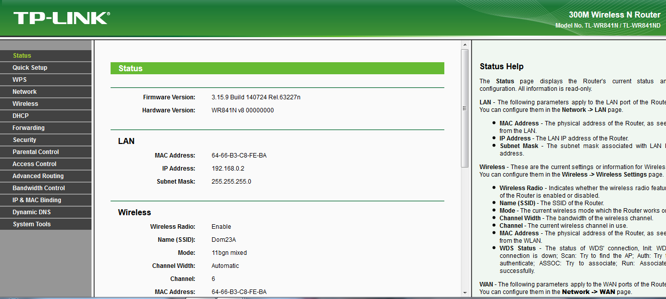

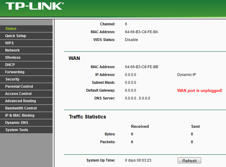

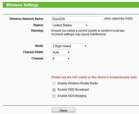

Tak wygląda router nr 2:
W zakładce WAN ma być ustawione Dynamic IP? Kraj zostawić USA czy dać Polskę?
Kraj ustaw Polska .DNS-y mogą być googlowskie czyli 8.8.8.8 i 8.8.4.4 WAN port w twej konfiguracji jest nie istotny
