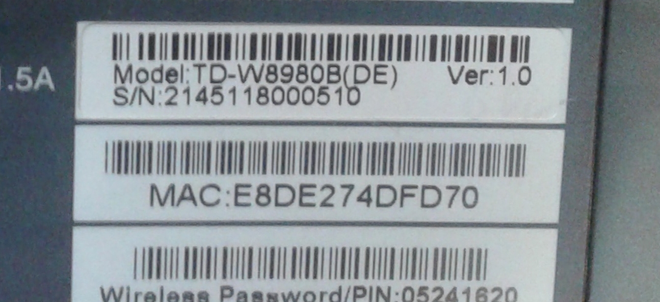

Posiadam tp-linka TD-W8980B (DE) wersja 1.0 chciałbym zmienić oprogramowanie na wersje angielską. Byłem na stronie tp-linka ale niestety nie wiem które mam wybrać posiadam system windows 7 a nie chcę zepsuć rutera.
Można spróbować z http://www.tp-link.com/res/down/soft/TD-W8980B_V1_150512.zip
A nie posypie się ruter? szkoda by było bo jest nowy :slight_smile:
Niestety nie robiłem takich kombinacji ale jeżeli router rozpozna niepoprawny plik z oprogramowaniem to wyrzuci błąd i odmówi aktualizacji.
Wszystko działa w najlepszym porządku i najważniejsze zmieniło się menu na angielski. Dziękuję za pomoc.
