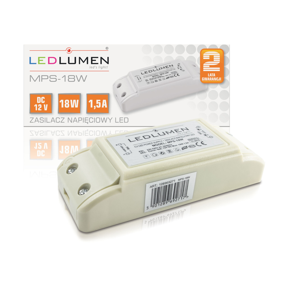

https://www.speckable.pl/pl/product/68782,zasilacz-do-puszki-instalacyjnej-12v-1-5a-18w-ip67-uniwersalny-hermetyczny-pulsar
Albo taki
Fajny wynalazek ten dopuszkowy zasilacz, ale brałbym taki z zapasem mocy - co najmniej 20W.
Bardzo ważna uwaga: zawsze sprawdzaj, żeby to był zasilacz napięciowy 12V, bo do taśm LED są często potrzebne zasilacze prądowe, a taki po prostu może puścić elektronikę z dymem.
