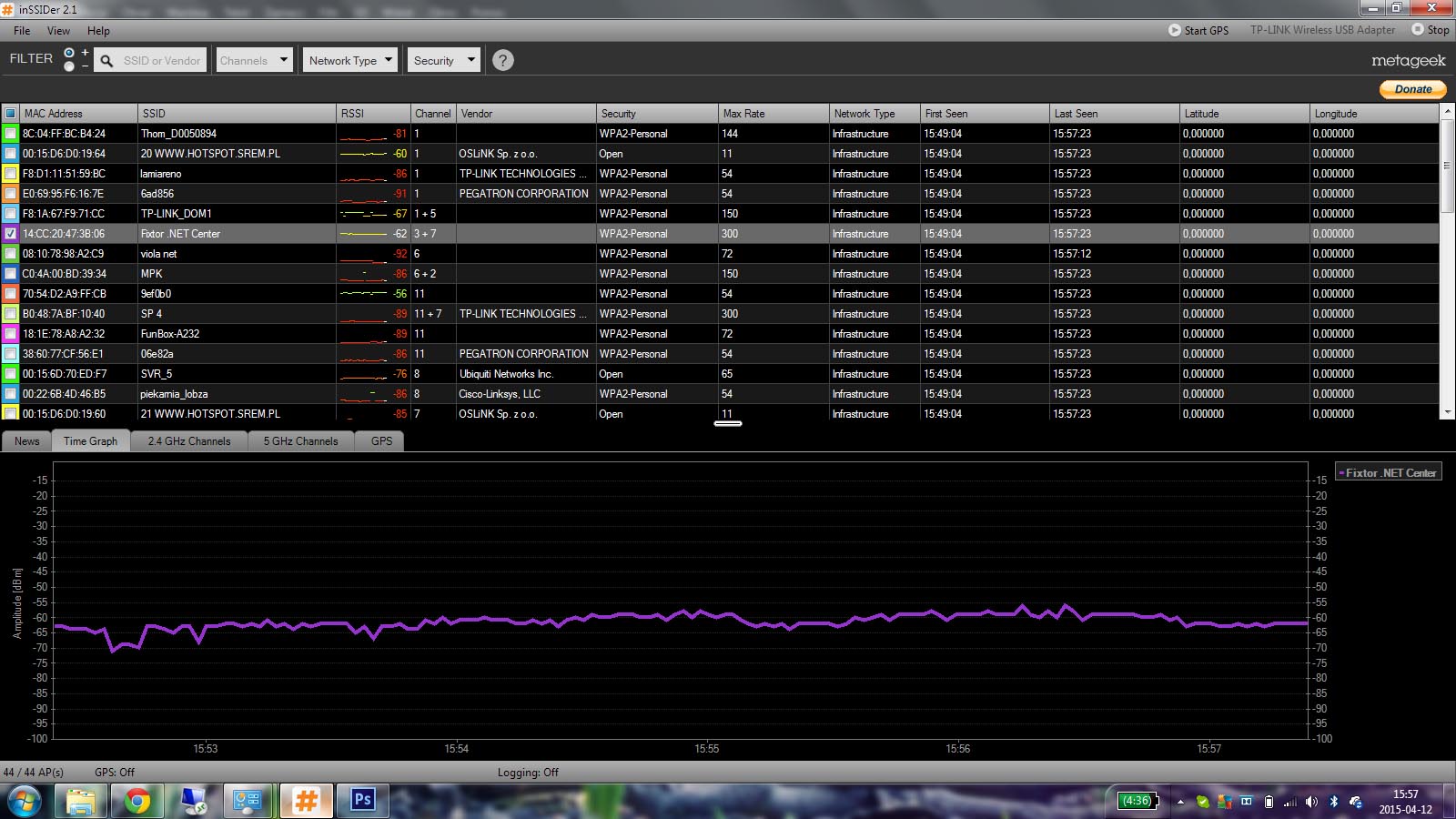

Jaki jest poziom sygnału w miejscu gdzie jest WR1043?
ps. Dlaczego adresacja taka sieci wewnętrznej?
Wyniki mierzone TL-WN721N a zmieniłem teraz jeszcze kanał na 3.
