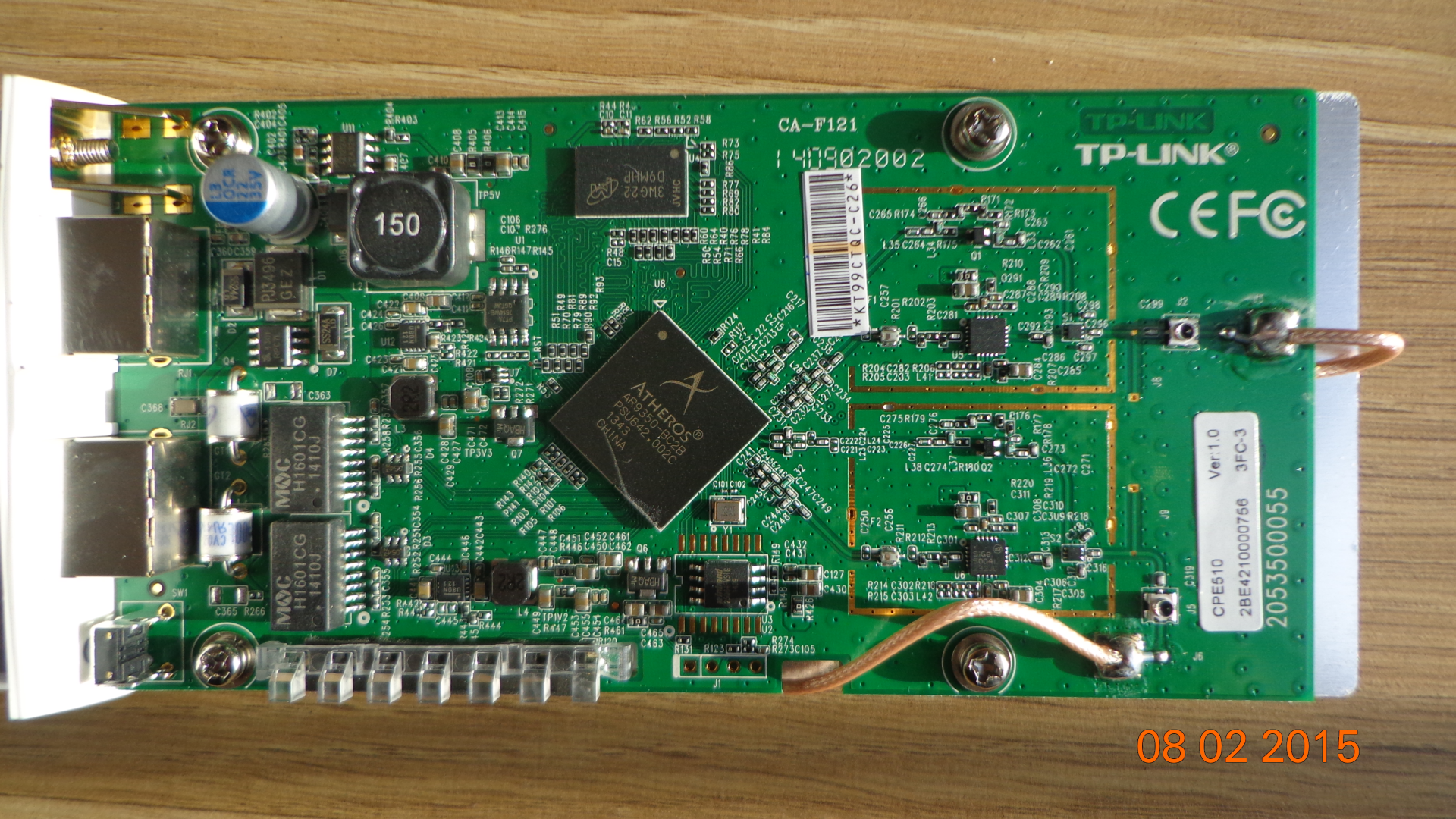

Cpe 510
CPE 510v1
SoC: Atheros AR9350-BC2B
Ram: 64MB Micron MT47H32M16HR-25E
Flash: 8MB Winbound 25Q64FVSIG
WiFi Amp: 2x SiGe 5004L
TP-LINK SafeLoader (Build time: Dec 29 2013 - 06:34:02)
CPU: 560MHz AHB: 225MHz DDR: 64MB

Wejście do bootloadera za pomocą hasła: admin
Login i hasło do konsoli: root/5up
