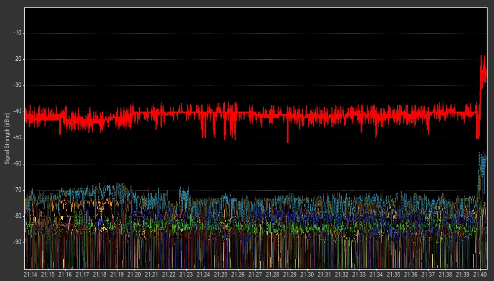

Sygnał z WIFI jest bardzo dobry (Sprawdziłem programem inSSIDer, na screenach widać, że mimo utraty internetu sygnał WIFI nie zanika)
Modem także nie wykazuje żadnych problemów i internet na nim jest, tylko C9 szwankuje.

Duży natłok sieci. Sporo zakłóceń. Ustawianie kanałów na sztywno nic nie daje. Zmieniałeś standard na bg.
Tylko komputer chodzi na sieci 2,4G, reszta urządzeń na 5g i wszystkie w standardzie "n"
Ale tak jak pisałem wcześniej to nie WIFI jest problemem, gdyż WIFI nie zrywa. Tylko traci łączność z modemem.
