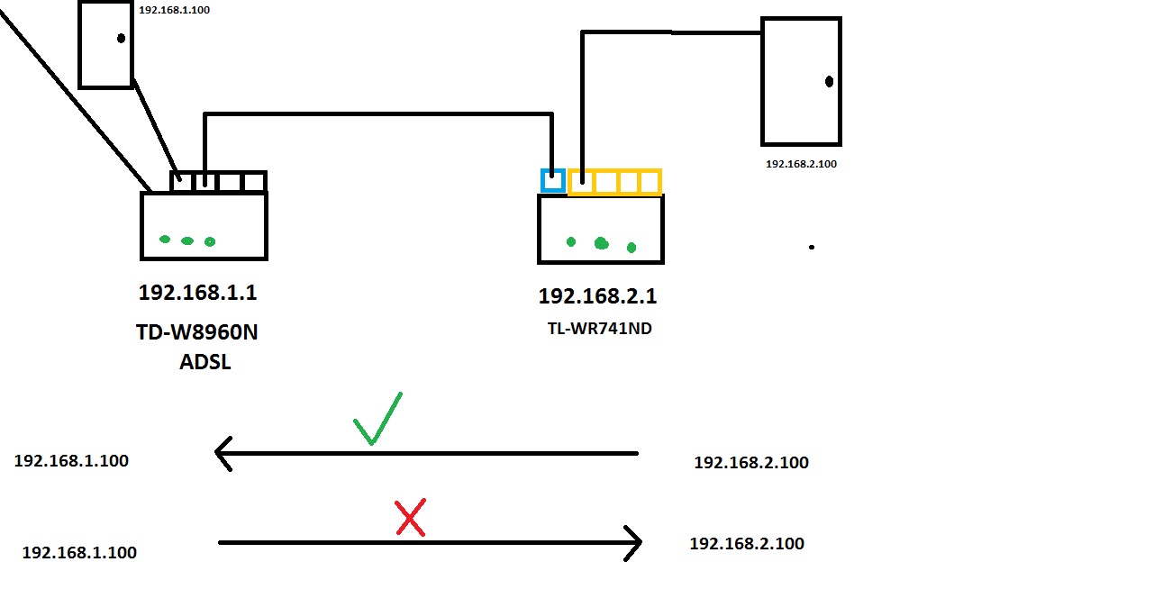

Witam !
Po raz kolejny chciałbym was prosić o pomoc.
Myślę że ten rysunek dużo wyjaśni.
Problem polega na tym że nie ma widoczności między 192.168.1.100 a 192.168.2.100
Natomiast w drugą stronę już jest czyli 192.168.2.100 do 192.168.1.100
Wiem że można to obejść wyłączając w jednym z nich DHCP i podpiąć sie zamiast do WAN'u do LAN'u ale to mnie nie satysfakcjonuje.
Dlaczego tak się dzieje ? Czy jest to wina słabego sprzętu czy po prostu takie są zasady komunikacji w sieci i tak ma być ?
Czy da się to jakoś rozwiązać ?
Liczę na odpowiedź.
Pozdrawiam !
Tak działa sieć i tak ma być. Takie są reguły NATu.
Dlaczego ustawienie WR741ND jako AP Ci się nie podoba?
