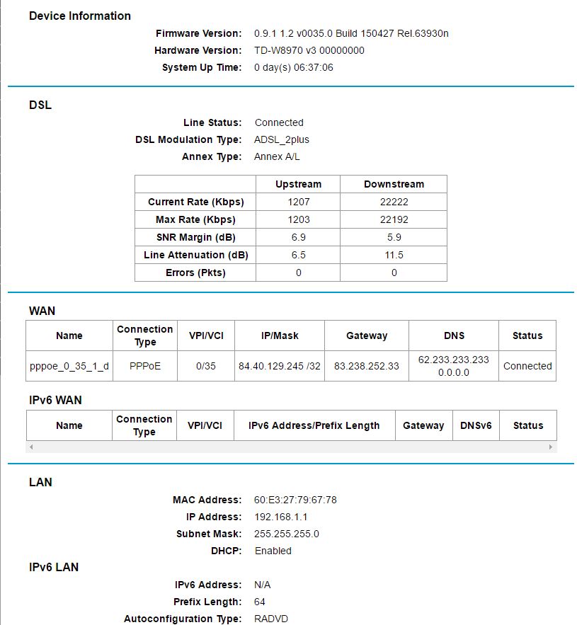

nie zaszkodzi też wrzucić screenshoty z konfiguracja routera
Proszę więc powiedzieć screena z której zakładki z konfiguracji routera wysłać to zaraz wrzucę
  • status
  • network pierwsze 6 pozycji
  • DHCP pierwsze 2 pozycje

Ok, zarzucam screeny
Z kompa brata (ten który zawsze się łączy z netem) jestem w stanie wysłać póki co tylko ipconfig (pierwszy screen z CMD)
Pozostałe są z mojego kompa gdzie problem występuje cały czas

ja też nie widzę żadnych istotnych błędów w konfiguracji, ale widzę że wśród urządzeń jest też repeater więc może ze 3 słowa o tym jak to wszystko jest połączone
