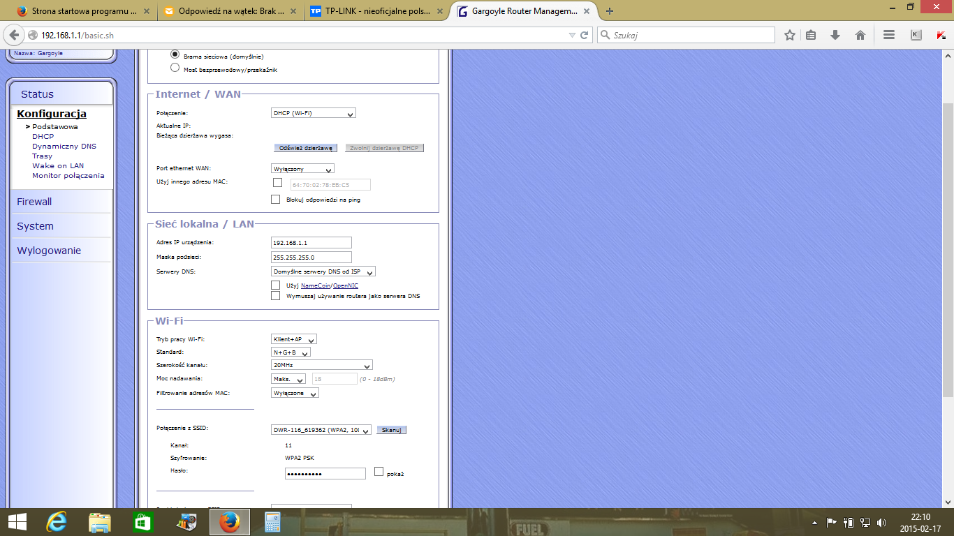

Potem podłącz go pod dekoder ( oczywiście do portu LAN.)
odłączyłem tp-linka od polastu,od kompa, mam internet tylko z polsatu przez wifi,nie zrobiłem ustawień.Gdzie podłączyć teraz tp-linka do kompa przez lan ,czy do dekodera ,jak do kompa to jak wejść do tych ustawień?
TP-Linka nie podłączaj już do routera polsatu.
Podłącz komputer do portu LAN i zrób konfigurację tak jak opisałem wyżej.
Jak zadziała to odłącz komputer i podłącz dekoder.
podłączyć go przez lan,wywołać go stroną 192.168.1.1 i tam zmienić ustawienia ?
tak.
I masz w tej konfiguracji dostęp do neta na tplinku?
no miałem
Ja sie pytam czy masz teraz a nie czy miałeś wcześniej. Jak masz teraz to wszystko spięte? Rozumiem iż chcesz pobrać sygnał przez wifi z DWR-a do TP-Linka i dalej kablowo?
teraz to wszystko rozłączyłem,mam neta z dwr-a przez wifi,a tp-linka podłączyłem do dekodera polsatu przez lan,żeby połączyc się z dwr-em.
