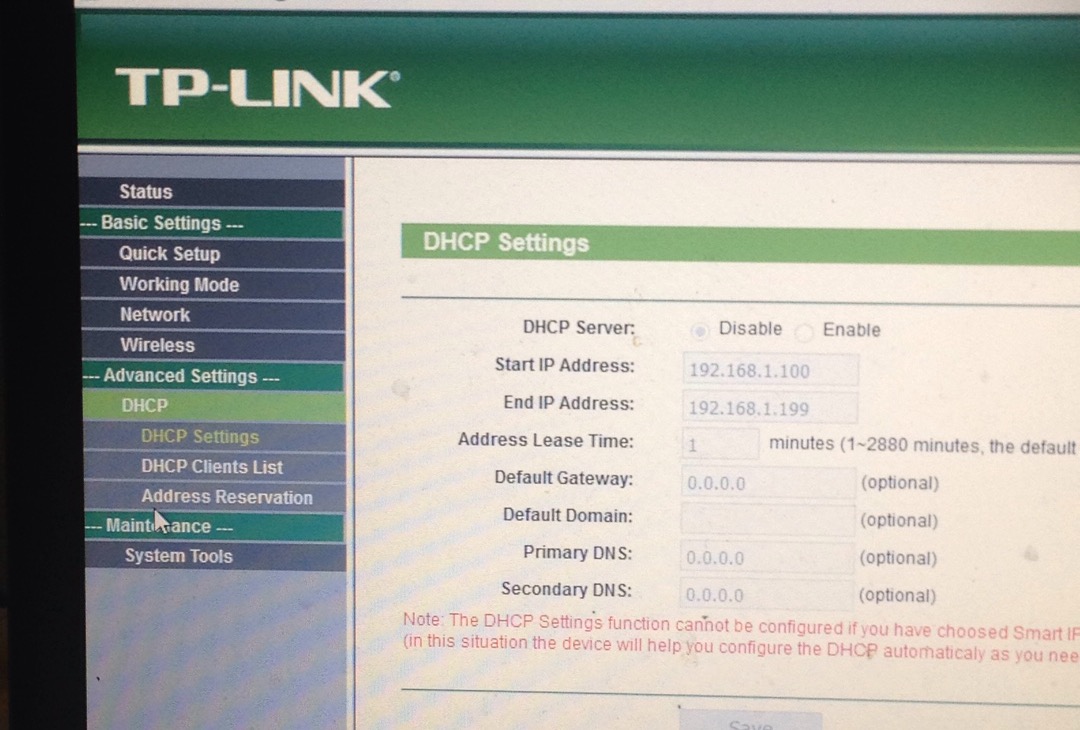

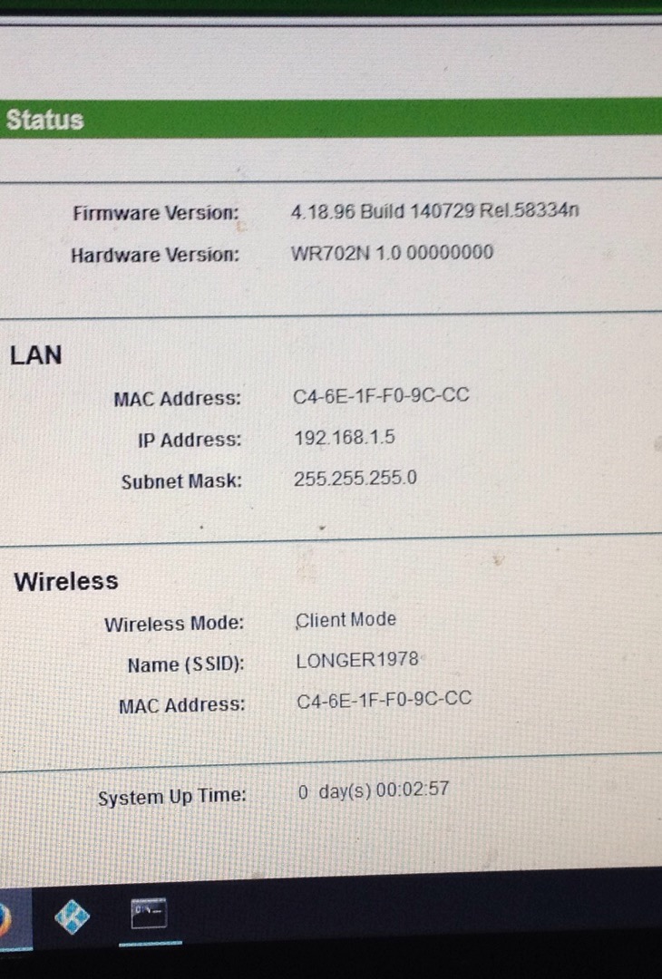

To linka podłączam do komputera wchodzę w jego ustawienia konfiguruje go jako client odłączam od Kompa podłączam do dekodera uruchamiam instalacje zaczyna instalacje i wywala komunikat znaleziono sieć wlan ale brak połączenia z internetem a jak wchodzę w sieć to to dane są takie jak na zdjęciu wyżej

Pokaż po Survey List z TP-linka i czy do Security Settings masz wpisane poprawnie zabezpieczenia?

niekoniecznie, choć jest to możliwe, podrzuć też informacje o konfiguracji głównego routera (lub choćby screenshoty z jego interfejsu), może po prostu jest jakiś drobny błąd uniemożliwiający poprawne działanie
Teraz konfiguracja TP-linka o którą mi bardziej chodziło
