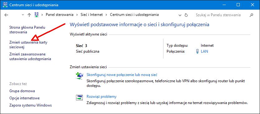

a zamiast restartować komputer proponuję wyłączyć i włączyć ponownie kartę sieciową
http://windows.microsoft.com/pl-pl/windows/enable-disable-network-adapter#1TC=windows-7
(tak wiem, to ^ opis dla win7 , ale w win 10 centrum sieci i udostępnienia jest łudząco podobne)
