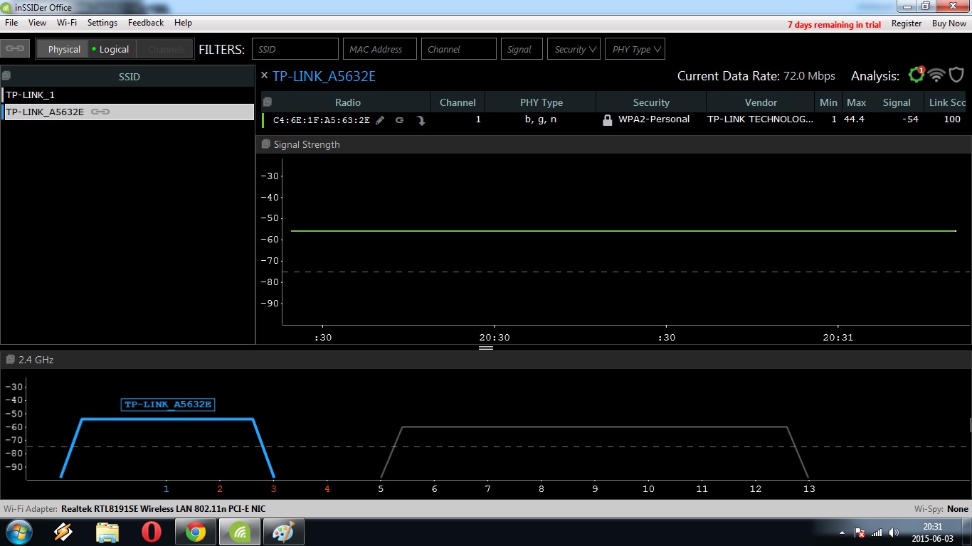

Wstaw wykresy z programu inSSIDer (na komputerze) lub WiFi Analyser (Na androidzie).

Resztę ustawień zmienimy jak wstawisz obrazek z programu inSSIDer, bo trzeba będzie dobrać kanał nadawania i jego szerokość.
Ustaw kanał 1 w zakładce Wireless Advanced i zobacz na inSSIDer, jaki kanał drugi dobrał router.
Jak nie nadaje na drugim kanale, to mu ustaw control sideband na upper i powinien wskoczyć drugi kanał.

Kurde, wychodzi na to, że przedtem było lepiej... Wyczerpują mi się pomysły... Zostaw na razie ten kanał co teraz. Sprawdź, czy antenki są dobrze dokręcone. Nie masz jakichś urządzeń bezprzewodowych typu myszy, klawiatury, albo włączony Bluetooth? Pracują też w paśmie 2,4GHz i mogą go zakłócać.
Ustaw jeszcze Bandwidth na 20MHz i wtedy zobacz. Spadnie maksymalna dostępna prędkość, ale może zakłócenia się zmniejszą i zasięg poprawi?
Antenki dokręcone, ten drugi TP-Link_1 dla porównania jest jakieś 15mb od laptopa i przez dwie ściany, mam bezprzewodową myszkę którą na razie odłączyłem ustawiłem 20MHz

Przy 7m bez przeszkód sygnał nie powinien być niższy niż -40dBm
