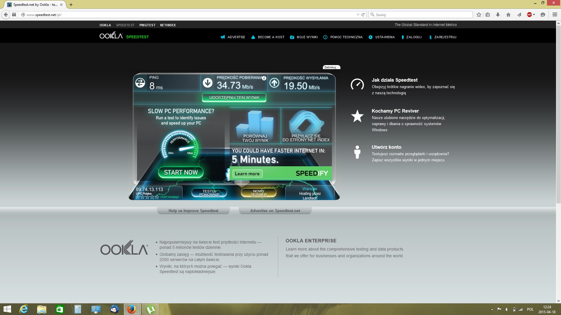

Posiadam internet w upc 250 mb odbierany za pośrednictwem dekodera horizon ( nowa wersja ). Z internetu korzystam na Windows 8.1 oraz lapku MSI GE70 2OC-228XPL. Postanowiłem pójść za radą kilku osób i zakupiłem Archer TU2 by odbierać net w paśmie 5ghz. Problem polega na tym że internet nie pracuje dobrze tj czasami traci połączenie choć nie sygnalizuje tego ani komputer ani dioda na T2U. Jaka może być tego przyczyna ? Systemową kartę sieciową wyłączyłem. Sterowniki T2U instalowane z płyty. ( po instalacji tych ze strony wszelkie speedtesty pokazywał prędkość 30mb/ na tych z płyty jest ok 150mb - 200mb ) Moze coś dodatkowo trzeba skonfigurować ustawić. Będę wdzięczny za szereg porad dla laika.
Dodam jeszcze że na standardowej sieciówce laptopa internet działa bez zarzutu , tak samo w telefonie komórkowym na paśmie 5ghz. Jak złoto
Edit : Zauważyłem coś bardzo ciekawego. Jeszcze raz zainstalowałem sterowniki ze strony producenta. Owszem speedtesty pokazują 30mb/s ale internet się nie wiesza tak jak po tych z płyty które z kolei pokazują wartości oscylujące w okolicach 200mb/s

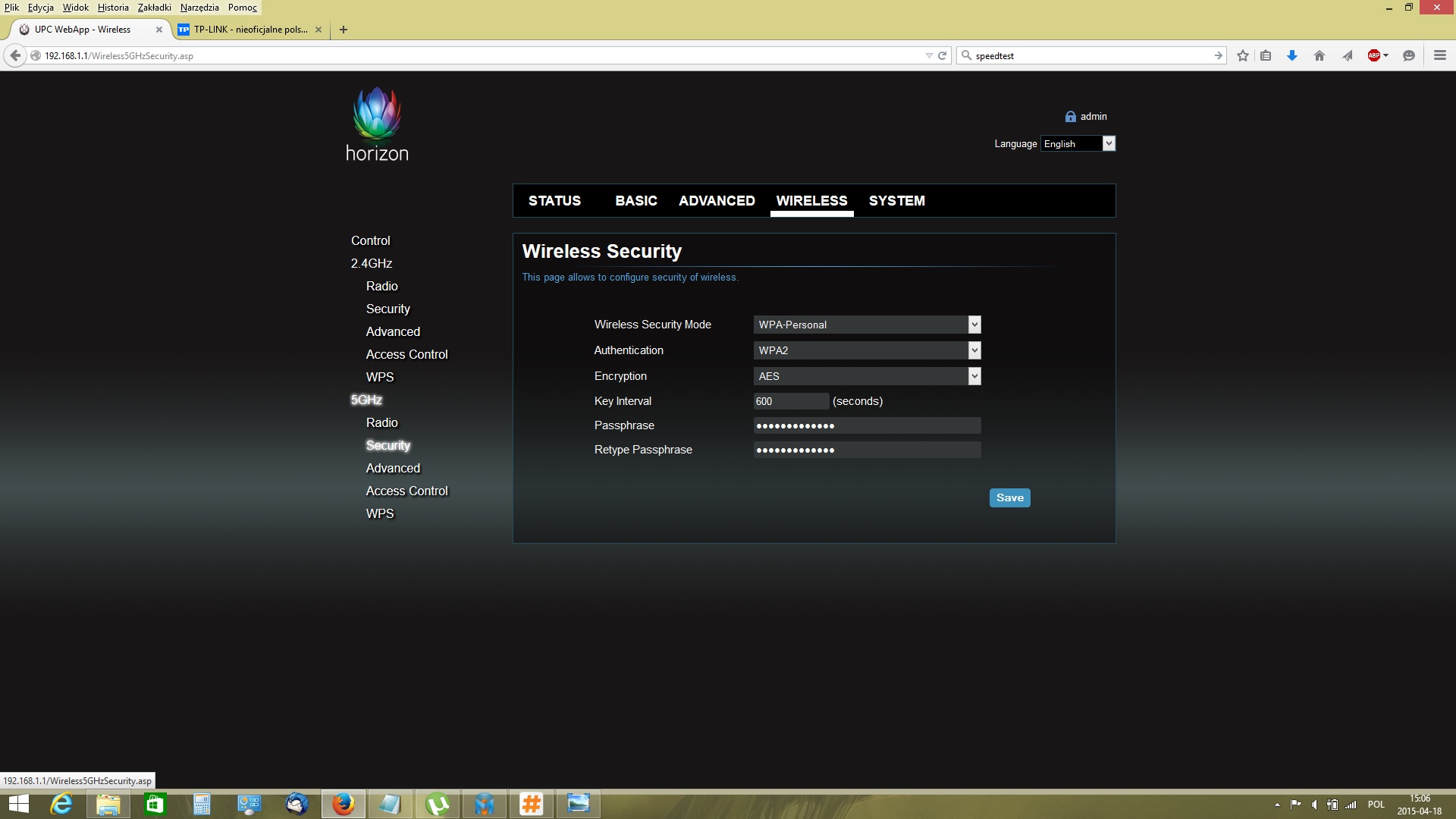

Nic już z tego nie rozumiem. Udało mi sie ustawieniach routera pozmieniać opcje z zaleceniem operatora i dochodzę do wniosku ze już całkiem zgłupiałem. Niby jest już wszystko ok. ładnie pobiera dane itp. Za to niestety bardzo często traci sygnał. I tu jest problem kolejny. Np grasz. Wszystko jest ok i rozłączenie. Na torrentach tak samo. Pobiera dane np 7mb po czym spada do zera. Nie łączy i tak w koło macieju.

Ustaw konkretne wartości zamiast automatów w konfiguracji Wireless Settings.
Zrobiłem tak jak mówiłes.. Testowałem na róznych wartościach i problem nie ustał. Czym sie kierować przy doborze tych wartosci? Nie mam pomysłów już a chce wykluczyc czy to wina tplinka czy sieci kablowej
Tak jak pisałem nie znam tego urządzenia. Konfiguracja konkretnego kanału, prędkość w AC, szerokość 40 lub 80MHz. Pokaż czy coś się zmienia w inSSIDerze (prędkość linku).
