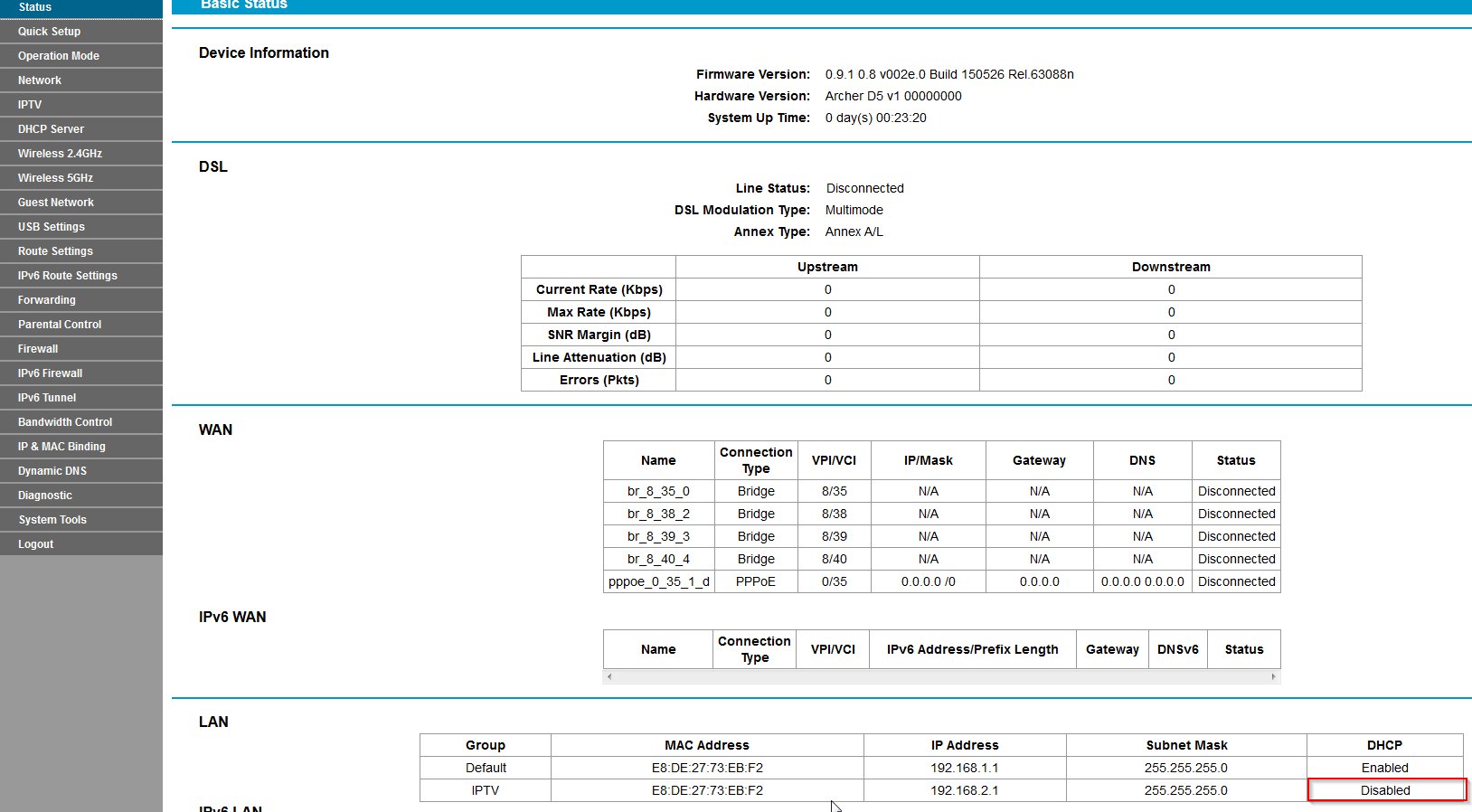

W weekend siądę i machnę wszystko według załączonej procedury. Mam tylko problem, bo mam chyba nowszy firmware, interface na to wskazuje na pierwszy rzut oka.
Firmware Version:0.9.1 1.1 v002d.0 Build 150824 Rel.40904n
Nie wiem czy w nim zadziała. Mam nadzieję.

Niestety bez sukcesu. >:(
Wszystko wprowadzone tak jak wskazano. Dla pewności kilka razy nawet... Niestety dekoder nadal płacze, że nie może połączyć się z modemem. Kilka prób bez sukcesu. Włączając przywracanie fabrycznych ustawień routera. Dam sobie przerwę i za jakiś czas znowu spróbuję, by wyeliminować możliwość błędu. Teraz dzieciaki na mnie psy wieszają, bo w CS-a nie mogą grać. Napiszę też zgłoszenie do Orange. Pewnie mnie zleją, ale nie dowiem się póki nie spróbuję. Zgłoszenie zrobiłem, oczywiście szybciej się spodziewam wyrośnięcia kaktusa na dłoni, ale chociaż będą musieli odpowiedzieć na zgłoszenie....
