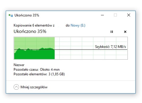

  1. Wykonując download z poziomu lokalnej sieci (dysk podłączony do Archer C7-kopiowanie pliku,np. filmu na komputer)wynik 7,12 MB/s i więcej;

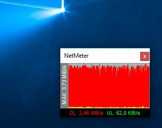

  1. Download z zewnętrznych stron (pobieranie np. obrazu iso Ubuntu, download z google drive) wynik z pomocą speedtest 3,4 MB/s;

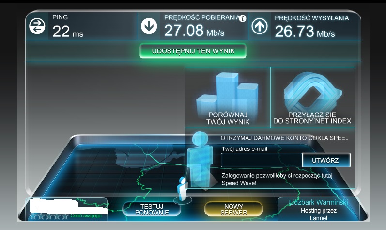

  1. Natomiast jak robie speedtest.net to wygląda to zupełnie inaczej:
Zastanawiam się, gdzie tkwi problem z downloadem, czy coś jest źle ustawione w routerze (standardowy soft od tplink), czy może dostawca internetu wstawił jakieś ograniczenia?

Jeśli chodzi Ci o te anteny: RPT-19NM RAPTOR 802.11a 5GHz To prędkości które uzyskujesz na speedtestach są maksymalne dla tegosprzętu.
W sieci lokalnej uzyskujesz większe szybkości.
Ten Dysk w sieci jest podłączony przez USB czy do portu LAN w routerze?
RE210 masz ustawione że naraz udostępnia dwie sieci czy łączy się z C7 w paśmie 5GHz a z komputerem przez 2,4?
Dysk podłączony jest do routera pod USB.
