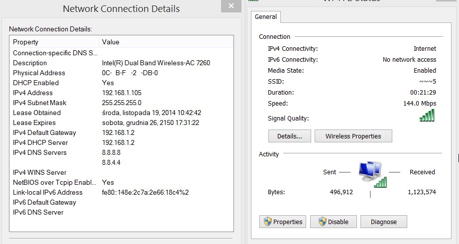

Po stronie pc posiadam karte intel ac7260, wiec oba urządzenia powinny współpracować w standardzie 'ac' niestety max prędkość jaką pokazuje karta pc na pasmie 5GHz to 176Mbps(najczęściej 144Mbps) a gdzie tu mowa o 1750Mbps :). Jeżeli zaloguję się na pasmo 2.4GHz karta pokazuje max prędkość 300Mbps i mimo ponad 30 hot spotów na tym pasmie w miarę dobrze to śmiga, mimo "przepełnienia". Próbowałem zmieniać również ustawienia karty sieciowej wg instrukcji na stronie intela i na 5GHz wciąż to samo (rozłącza i wolno), wiec obstawiam na router.

Sprawdziłem wybór kanału w AUTO ale bez zmian. Poniżej zrzuty z inssider'a przy max i min mocy, co ciekawe zmiana mocy, w moim mieszkaniu nie robi żadnej różnicy - sygnał stabilny około 59-60db(pomiar ~ 6m od routera). Przy wyborze innego kanału z góry np 161 sygnał nieznacznie spada.
