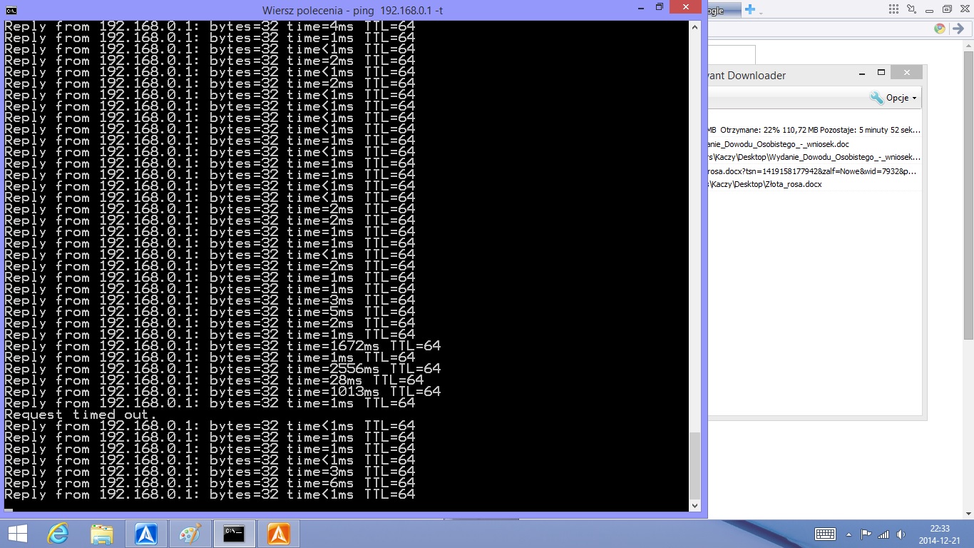

Pokaż ustawienia wireless settings w routerze. Zrób jeszcze raz pomiar inssiderem. Uruchom ping do routera komendą "ping 192.168.0.1 -t" i zacznij pobierać plik. Sprawdź czy ping jest równy cały czas oraz czy wystąpi przerwanie.

Przy starcie pobierania pingi sa caly czas bardzo zblizone ale w momencie przerwania bardzo odbiegaja od siebie i czas przerwania pobierania jest dalej ok. 10 sekund.
Wg tego to WiFi dziala bardzo dobrze, a te przerwania mogą być uszkodzony router.
